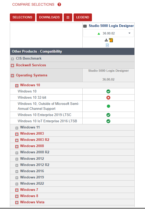

在win10系统下装了 Studio 5000 36 安装完成后不管事新建程序还是打开现有程序都是报错 遇到严重的应用程序错误
错误信息已生成并存储在以下文件中:
"C:\Users\PubliclDocuments\RockwellAutomationStudio 5000\Logix DesignerLogs\Logix DesignerFatal Error.Dmp
技术支持人员在诊断问题时可能需要此文件。请参阅“帮助"菜单提供的 Logix Designer"关于"信息以了解有关技术支持人员的联系信息。
按照文件夹路径打开报错文件也没什么有用内容:“Fri Jul 12 08:21:35 2024
No project file is currently open.
Fri Jul 12 08:23:02 2024
Fri Jul 12 08:23:39 2024
Fri Jul 12 08:24:55 2024
Fri Jul 12 08:25:54 2024
Fri Jul 12 08:28:02 2024
Fri Jul 12 08:31:06 2024
Fri Jul 12 08:36:25 2024
Fri Jul 12 08:42:31 2024

需要检查一下软件和系统兼容性。
https://compatibility.rockwellautomation.com/Pages/MultiProductCompareSelections.aspx?crumb=113&toggleState=&versions=63531
真诚感谢! win11就没有这个情况果然啊
