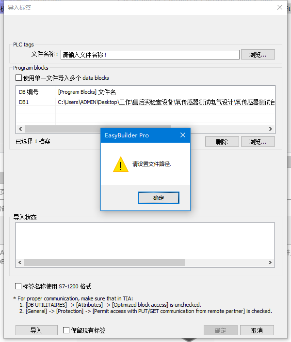

威纶通导入1200的标签的时候为什么会显示请设置文件路径

换个简单的英文目录看看,目录路径最好不要嵌套太深。
