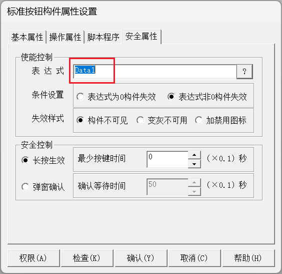

画面窗口切换,按钮颜色要点击两次才能更换,这是什么原因啊?

把控制使能去掉啊
那个使能啊,去了还是不行;

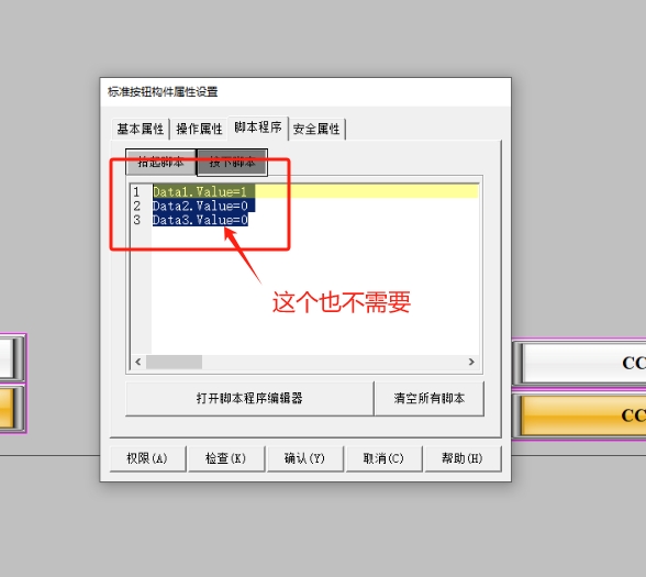

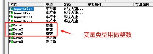

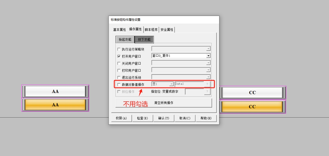

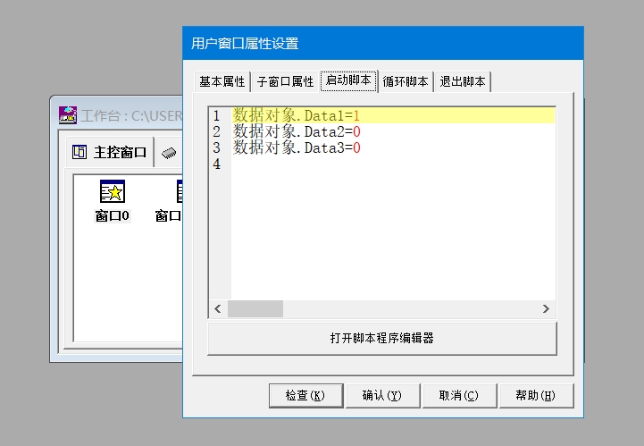

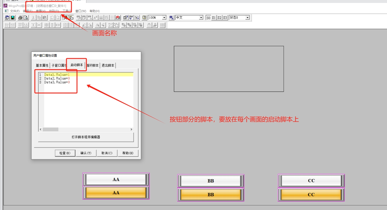

我研究了一下,主要原因就是你窗口0增加了一个脚本
这个脚本在你每次切换到B窗口和C窗口会多增加一个状态,因为脚本中始终是DATE1为1,但你从B窗口和C窗口切换到A窗口是正常的
画面窗口切换.zip
(171 K) 下载次数:13
这是修改后的,我把这个窗口0的脚本放在窗口0.复件1的脚本就正常了
下载积分:+3(盖子321) 非常感谢,刚测试了下, ..
