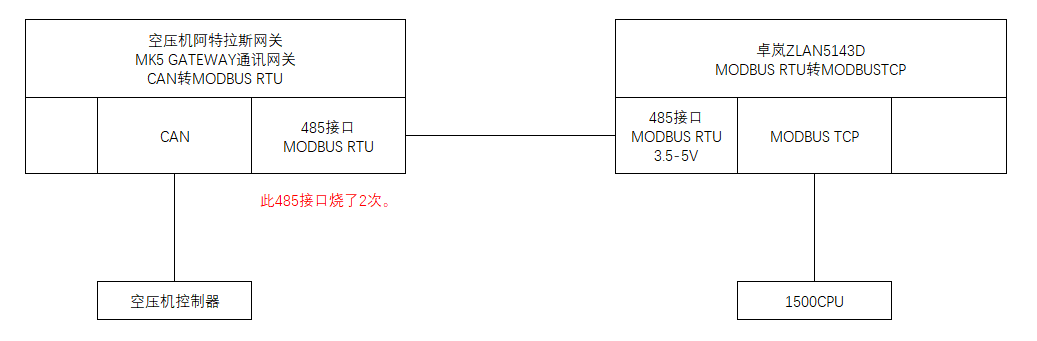

阿特拉斯空压机网关485接口被烧了(已经解决)

没有热插拔485接口。
20240913后续:本次问题解决方案,
1、卓岚MODBUS RTU转MODBUS TCP网关换为CMPTP模块 ET200SP 6ES7137-6AA01-0BA0。采用
MODBUS RTU
通信
2、DP电缆换成屏蔽双绞线。
建议:与阿特拉斯空压机通信要采用MODBUS RTU通信,
如果西门子PLC (1、可以直接在PLC柜加MODBUS RTU模块 2、可以在空压机柜内安装一个200smart,200smart和PLC走以太网通信)
[ 此帖被zhaoaron在2025-02-22 09:57重新编辑 ]

通讯线有多远?是不是有干扰源

把右上角的TCP转RTU拉到左边去,和左边的模块公用 一个电源,PLC到网关之间走网线

有没有检测过通讯线是不是存在破损

网关没达到工业级标准,抗过压能力低

加个485通讯隔离器试试

我欧姆龙PLC的485跟变频器通讯,只要把FG接上,不出一天485模块肯定烧。

接了220还是380
