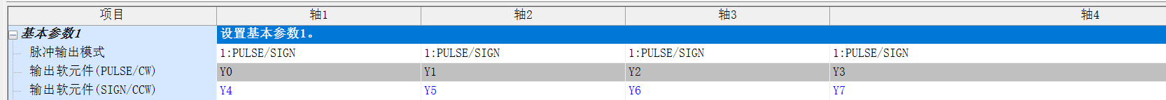

三菱FX5U全系列PLC,都是能带4个轴,发脉冲的通道Y0Y1Y2Y3吗?

可以打开软件配置查看

是的,可以带四轴。

只要不是继电器输出就行

只要是晶体管输出
