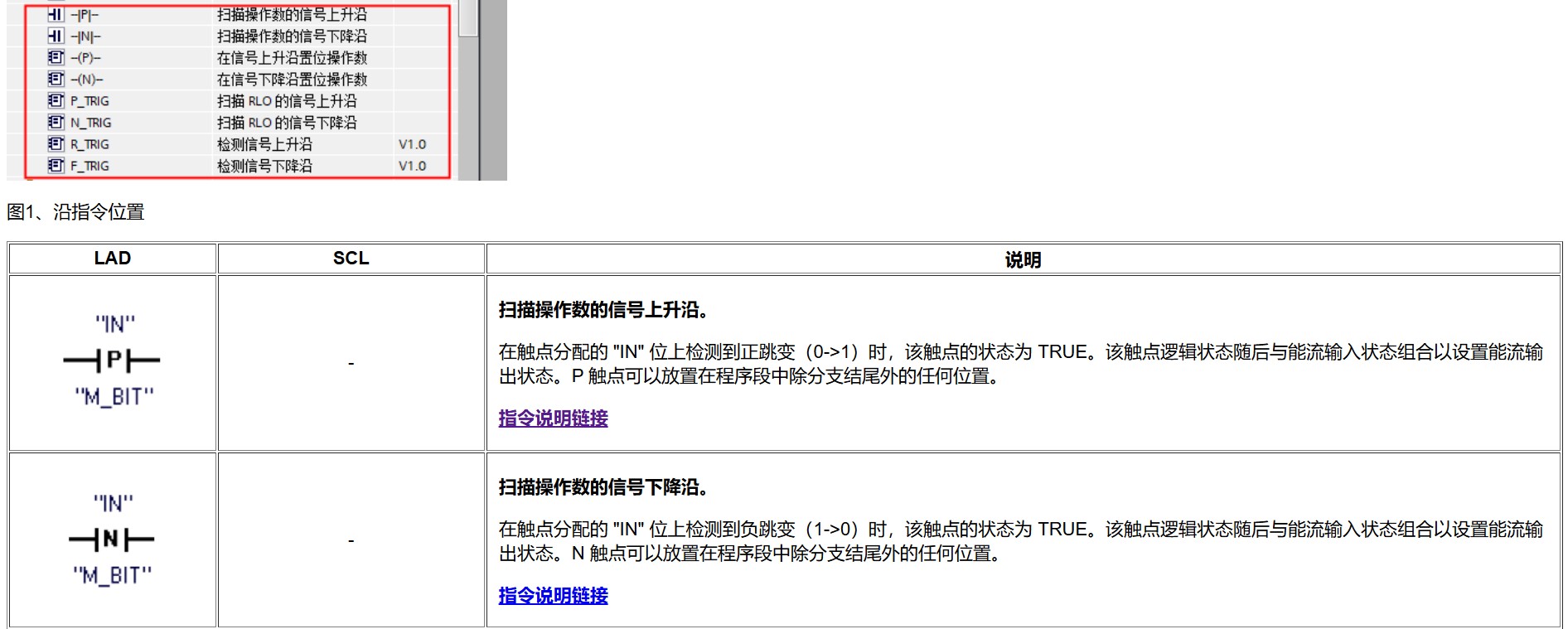

不知道你们有没有遇到过,plc的输入信号是常闭的(比如急停按钮),在plc上电的第一个扫描周期会检测出输入上升沿信号,我们知道上升沿的定义是信号由0→1变化时才会产生上升沿的,但是急停的输入信号一直是1啊,没有0→1啊,为什么第一个扫描周期还是产生了信号上升沿了呢?

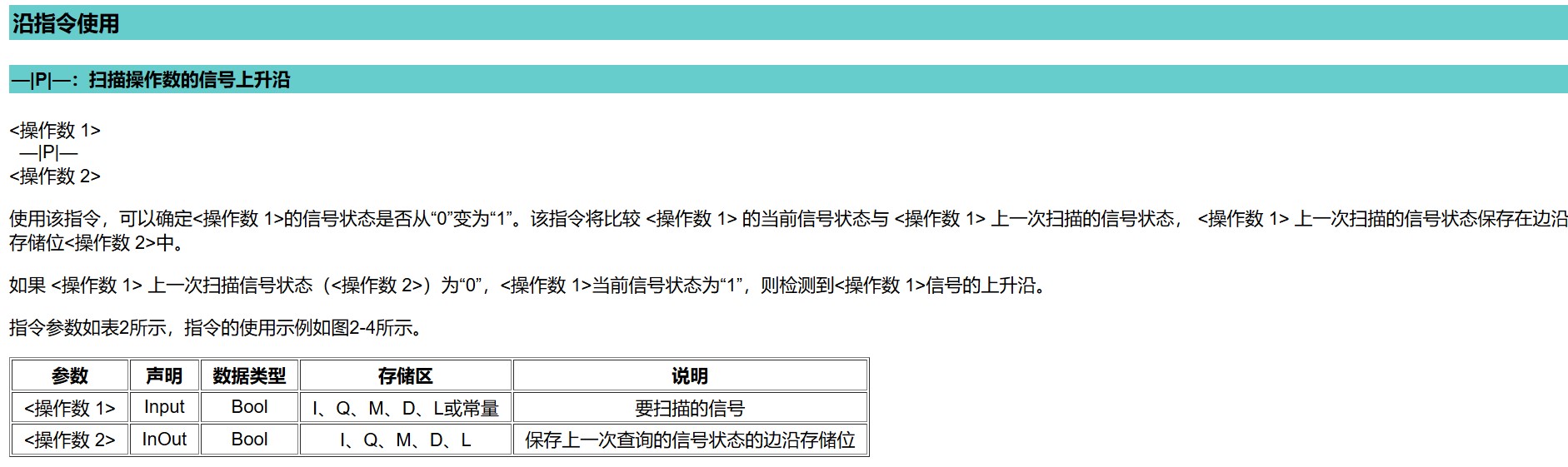

这是西门子的沿指令说明。首先我们来看一下上升沿的概念:上一次扫描信号状态(<操作数 2>)为“0”,<操作数 1>当前信号状态为“1”,则检测到<操作数 1>信号的上升沿。
重点就在‘上一次扫描信号状态(<操作数 2>)’也就是上升沿指令下面填的那个位寄存器(西门子的要自己分配,其他plc系统自动分配),初始状态是为0的,所以当第一个
扫描周期输入信号为1时,系统则认为输入信号检测到跳变,由0→1了,则第一个扫描周期会检测出输入的上升沿。

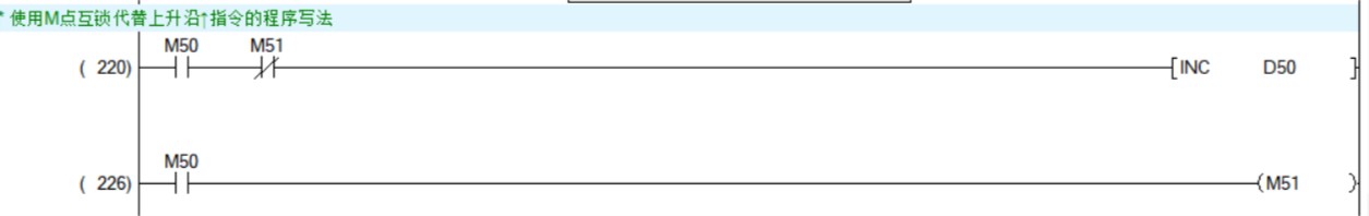

我们也可以根据上升沿下降沿的原理,不用它自带的沿指令,自己写出上升沿或下降沿的效果
