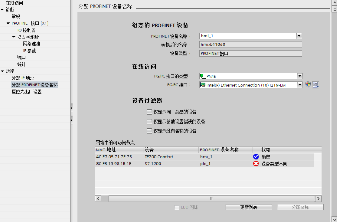

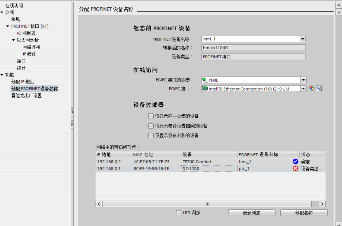

S1200与TP700无法连接,仿真运行可以连接,如图所示错误,不知道如何解决

博图V18组态

设备类型不同

新建个工程,插入模糊硬件,通过寻找的方式把硬件上载上来,检查一下跟你的硬件配置有什么型号不对的地方

搞定了

谁告诉你1200要分配名称的?
