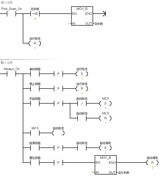

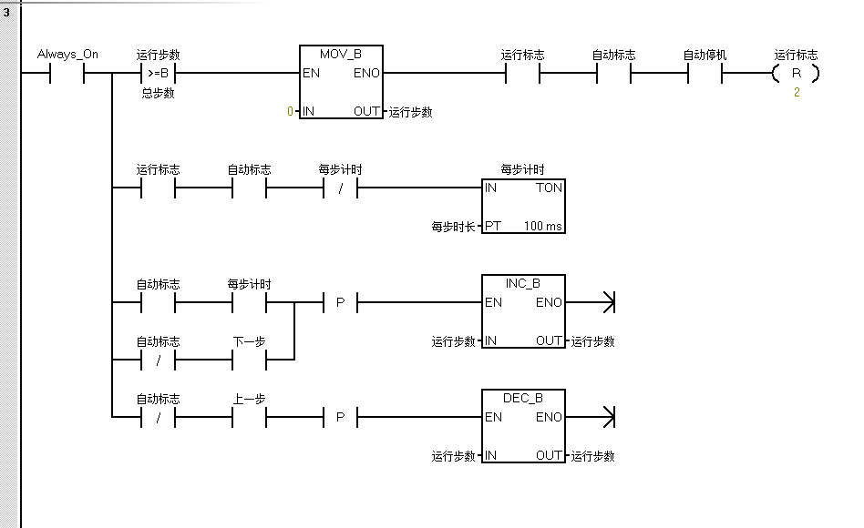

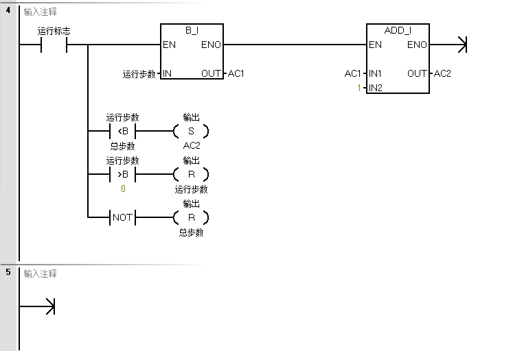

给大家分享一个200smart上用的顺控程序模板,里面一共写了3步骤,按照这个模板套下去,可以一直执行下去。
大佬们也可以提提意见,有什么可以优化的地方。
