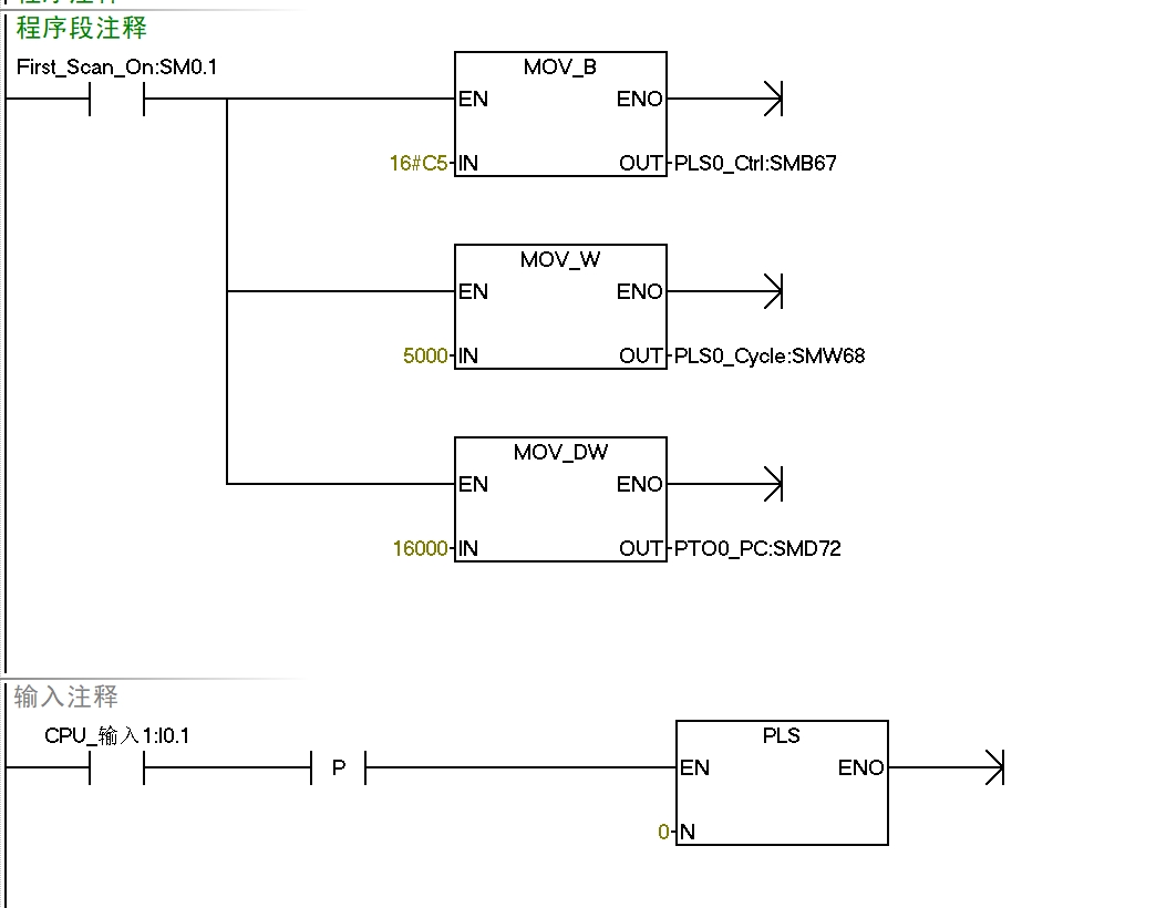

西门子200SMART不采用运动向导方式进行轴控,而采用PLS PTO方式自己写。不知道有没有大师有这方面深入研究啊!手册上这方面提的比较少,看了一下比较模糊。望提供例程参考学习一下。

有简单的方法干啥不用。。。。
研究一下,看到说这种方式控制开放性很高,有些应用可以尝试使用一下。

给你参考下
关于西门子200SMART不用运动向导,进行轴运动控制。
