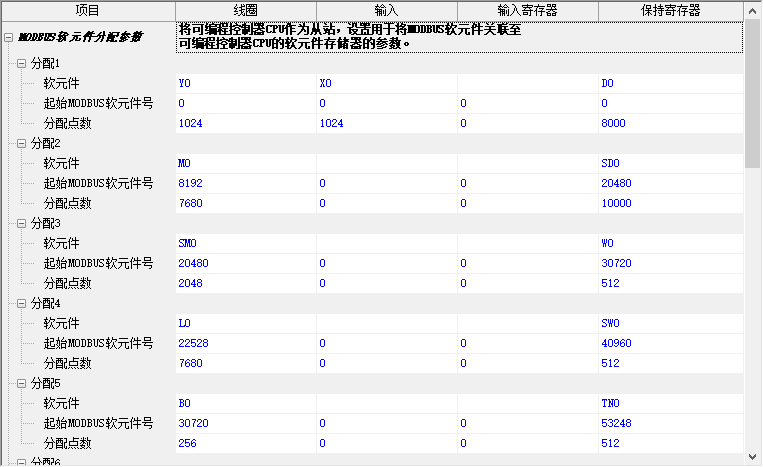

C#上位机与三菱plc(Fx5u)连接使用Modbus tcp如何读取数据
如:x0-x11,M0-M5
C#代码:
bool[] x= modbusClient.ReadDiscreteInputs(0, 2);
textBox5.Text = x[0].ToString();
textBox6.Text = x[1].ToString();
是这样吗

你是对的。
