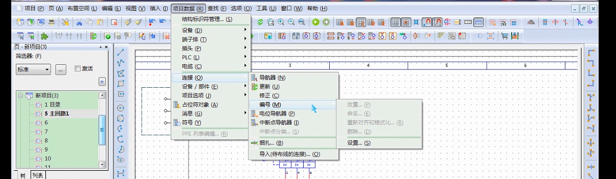

刚安装EPLAN P8 V2.9 ,想自己设置编号规则发现没有设置选项,请教各位大佬指点下

有啊,你自己操作错误。你要把左侧的项目名称或者你要编号的页面点亮,再点项目数据才能操作!!!
