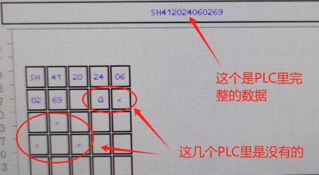

今天用信捷XD3 PLC取扫码枪数据,扫描枪字符串在信捷触摸屏上显示,字符串总是莫名奇妙会多一些扫码枪没有的数据,搞了一下午,给客服打了7、8个电话,心态直接崩了

    把内容分按字节查看,看什么问题,然后在PLC程序做一下处理

    据我自已的使用经验来看,信捷PLC与触摸屏不致于会像楼主所说的那样不堪,一定是哪个环节没有搞清楚。

    引用第1楼小八哥于2024-06-30 20:29发表的  :
    接收前  记得清空寄存器
    有做初始化操作,触摸屏的宏指令如下
    WORD iV1[60];
    memset(iV1, 0, 60); //触摸屏显示寄存器清零
    Writes(HMI_LOCAL_MCH, 0, TYPE_PFW, 1000, 60, iV1); //写入触摸屏寄存器 PFW1000

    引用第4楼sunfriend20于2024-07-01 15:00发表的  :
    有这样操作,出现了PLC里没有的数据

    8楼  发表于: 2024-07-01 21:34
    内容分按字节查看,就是这么奇怪

    字符在PLC里都存放在低字节里,通过宏指令把低字节的数据提出来,放到触摸屏的地址里显示出来

    引用第9楼冲出枪林弹雨于2024-07-01 21:36发表的  :
    那有没有可能触摸屏默认是读的双字?你试过PLC里面用双字存储吗?
