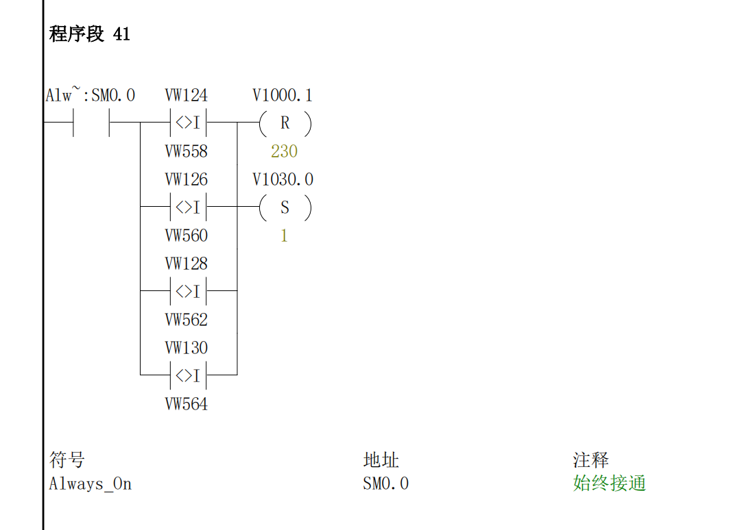

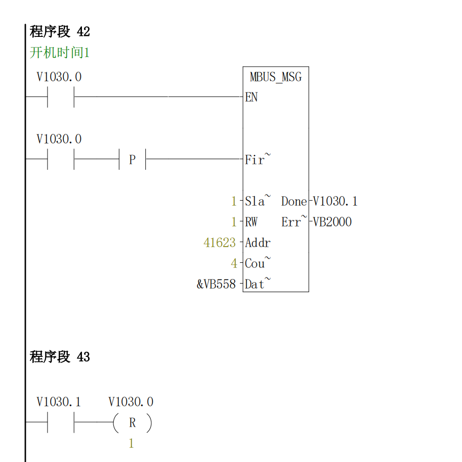

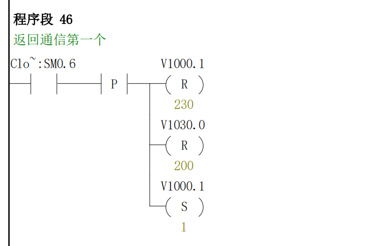

请教各位大佬;
我modbusRTU轮询读没问题,写老是报错误6。
程序如图,我目前没想到什么好的办法可以让满足条件时写入modbusRTU数据而不和读内容干扰。说白了就是怎么在读的时候插队写入数据。不知道大家是怎么实现的。
