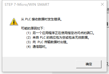

win10/11专业版系统安装的s7 200smart V2.4软件以上的版本,与PLC通讯连接时显示mwsmart executable已停止工作或显示通讯错误,要不就完全通讯不上,搜索都搜索不到;要不搜索到了,上载下载程序时,突然就闪退了,不知道是怎么回事。重新安装系统,也不行。
求适用于200smart软件V2.4版本及以上版本的win系统

    你的CPU是否与交换机相连且除了你电脑网卡外还有其它数据访问终端与你的CPU进行通信?
    另外你安装时是否退出了杀毒软件如360等?

    以前,CPU ST20与TP LINK的路由器连接过,现在都是与电脑网卡直接连接,还是不行
    从未安装过杀毒软件,连系统本身的防火墙都是关闭了的

    原因是CPU固件版本太低了,与软件部兼容,升级到2.5版本就没问题
