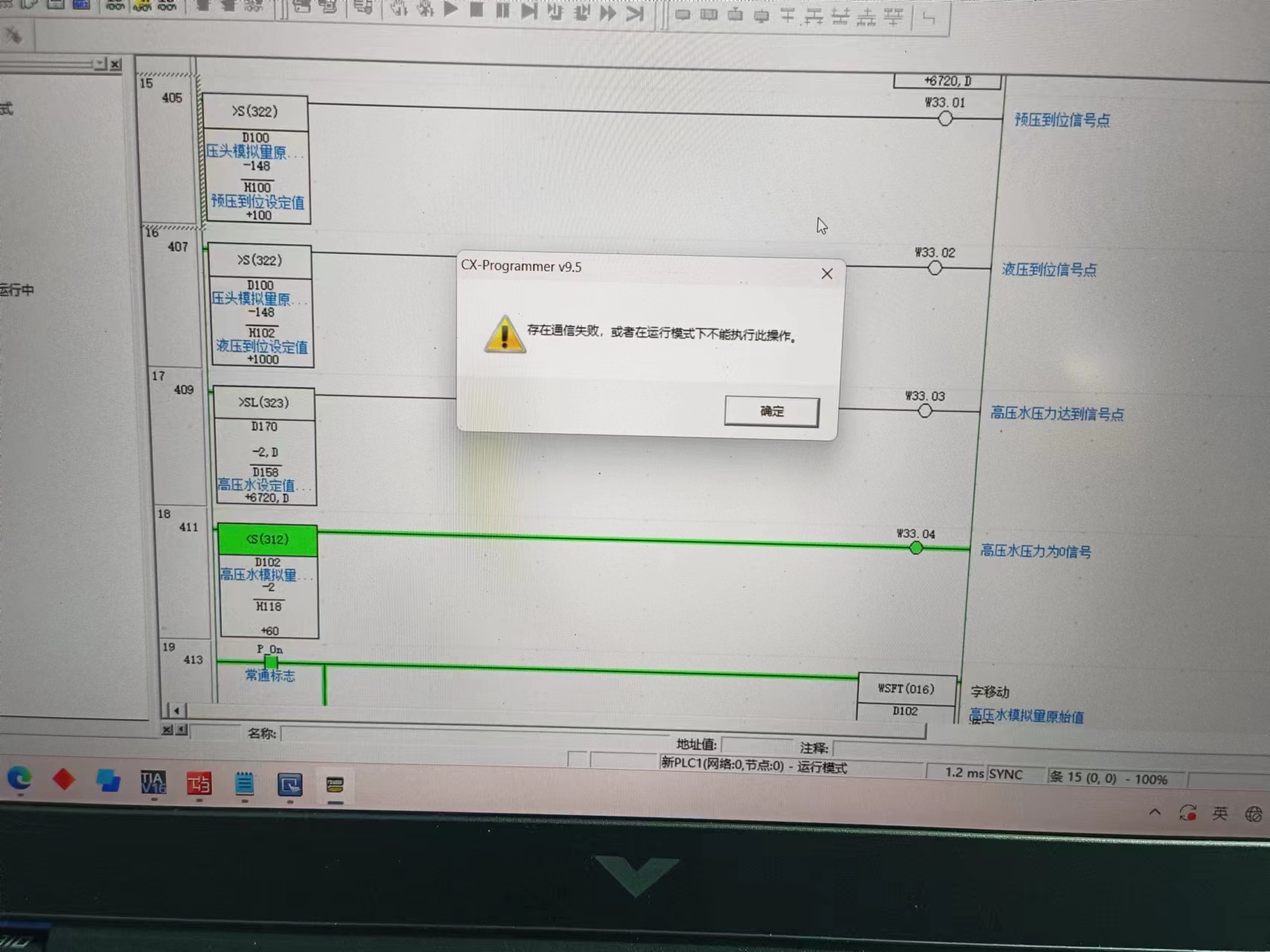

欧姆龙CP1H在线编写程序操作:右键--在线编辑--开始,
然后提示“存在通讯失败,或者在运行模式下不能执行此操作。”见图

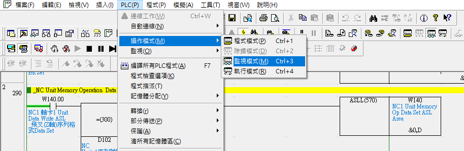

有人说是要修改为监控模式,可我已经是监控模式了。还有人说CTRL+3,没看明白,哪位能再具体点解释下吗?谢谢!

运行模式不行的,要切换到监视模式才可以。
