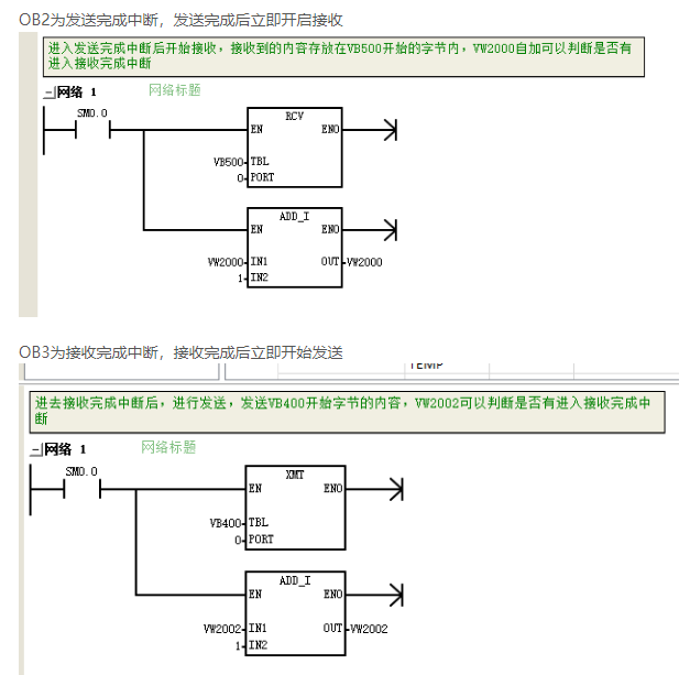

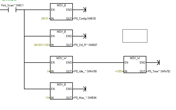

用200SMART的端口0 XMT RVC中断轮询一个流量计,波特率19200  ,8,1,N,(流量计是232无协议通讯)用RS485转232转换器,PLC加转换器与串口调试工具通讯正常,没有问题,轮询接收都正常,流量计与串口直接连接用串口调试工具通讯发收也正常,PLC加转接器485转232就不行,收不到数据,用时间控制结束轮询程序没问题,就是没有数据,向 流量计发送十六进制数6765740A会接收到一个9个字节的数据,我用中断写了一轮询,用发送完成位控制位写了一个轮询,都不行,想想感觉是SMB87 90 92  94  这里面哪个设置不对,试了好多次都不行,有没有大佬做过这个指导一下,万分感激。很困扰。
如果不设置成时间检测接收完成,和流量计连接以后轮询都没法完成。如图设置能完成程序轮询,收不到数据,给西门子官方打过电话,让设置成字符数接收作为条件,也没设置明白,还是也不行也没弄明白。由于接收字节没有开始和结尾固定字符,接收条件也没法设置字符开始和结束作为条件。

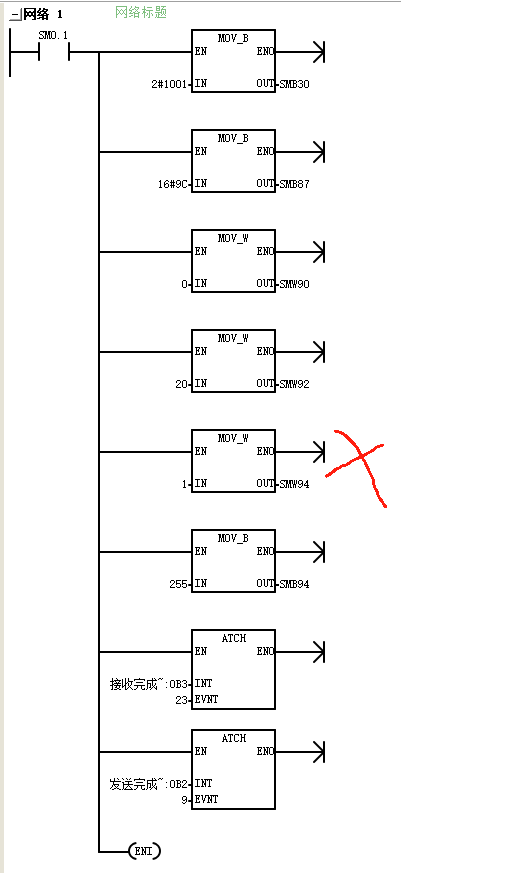

前两天刚写的程序,接收条件和你一样,使用是没有问题的,可以参考一下。中间有个写错的地方的程序标红了
