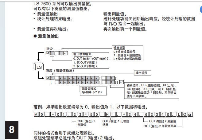

各位大佬 这个发出读取测量值 这个指令转换成16进制是多少啊

ls-7600 测量仪

如果数据在寄存器中位置是固定的,那就可以直接提取,基恩士PLC的ASC码转10进制可以转换小数点和正负号

网上找个ASCLL字符对照表,很好理解,重点是你用的什么PLC,不同的PLC发送ASCLL码有不同要求,高低位要对应。
