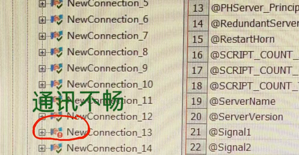

WINCC 7.4做上位机,利用其报警器功能,制作了一套语音播报系统,现场设备有故障或异常时,上位机播放相应音频文件来提醒作业人员进行处置。用的是TCP/IP通讯。但现有个问题,上位机与PLC之间的通讯有时会中断,这就导致无法进行故障语音播报。
请问各位高人,有什么办法可以在通讯中断时(如图:对勾变成感叹号时),上位机能有反应并进行语音播报。
谢谢先!!!

这个没法搞吧?你报警是PLC触发的,通讯中断了你上位机怎么知道报警了,你只能做个通讯中断的报警播报。

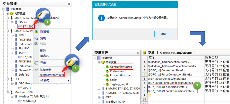

这样就简单了,把@1200@ConnectionStateEx关联到报警就可以了。

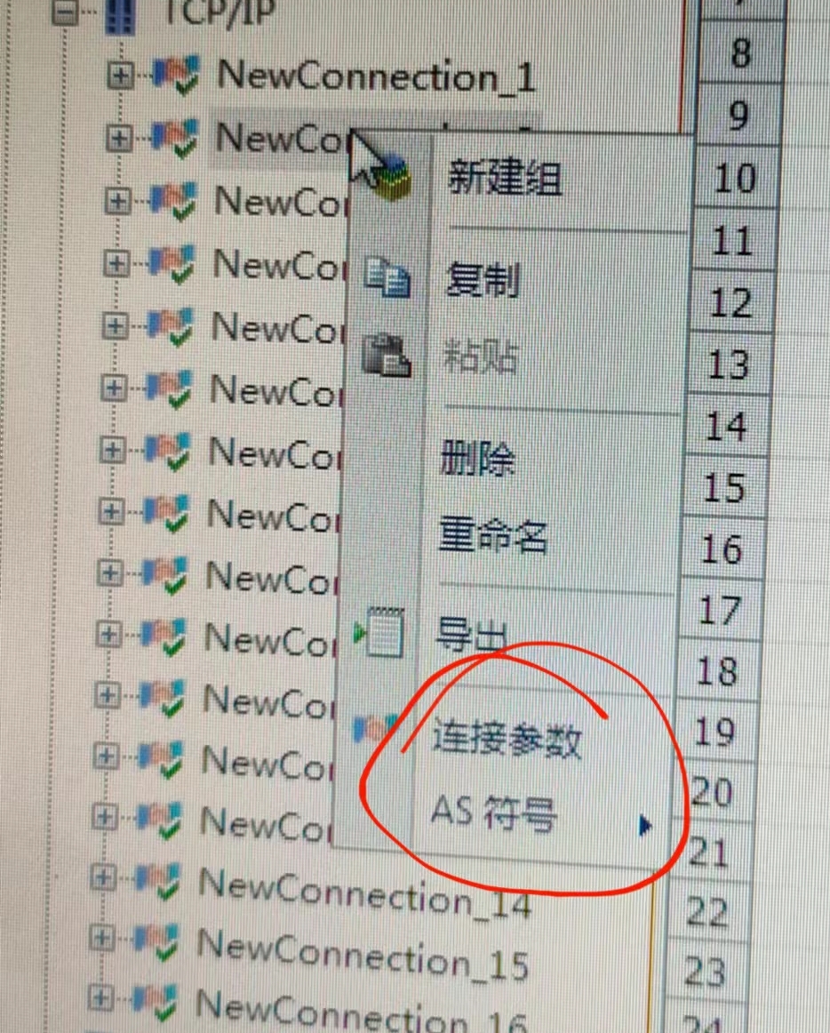

8楼  发表于: 2024-06-18 16:21
引用第7楼dzh832于2024-06-18 15:55发表的  :
PLC是S7-300,了解到@ConnectionStateEx为0时表示通讯中断
但报警器内现在是PLC里的变量为1就语音播报

9楼  发表于: 2024-06-18 17:12
实际与资料上的不一样
没有“创建启用/禁用变量”这个项目

WINCC 有内部变量可以监视连接,你看下帮助文档中的  内部变量--连接专用的内部变量。
