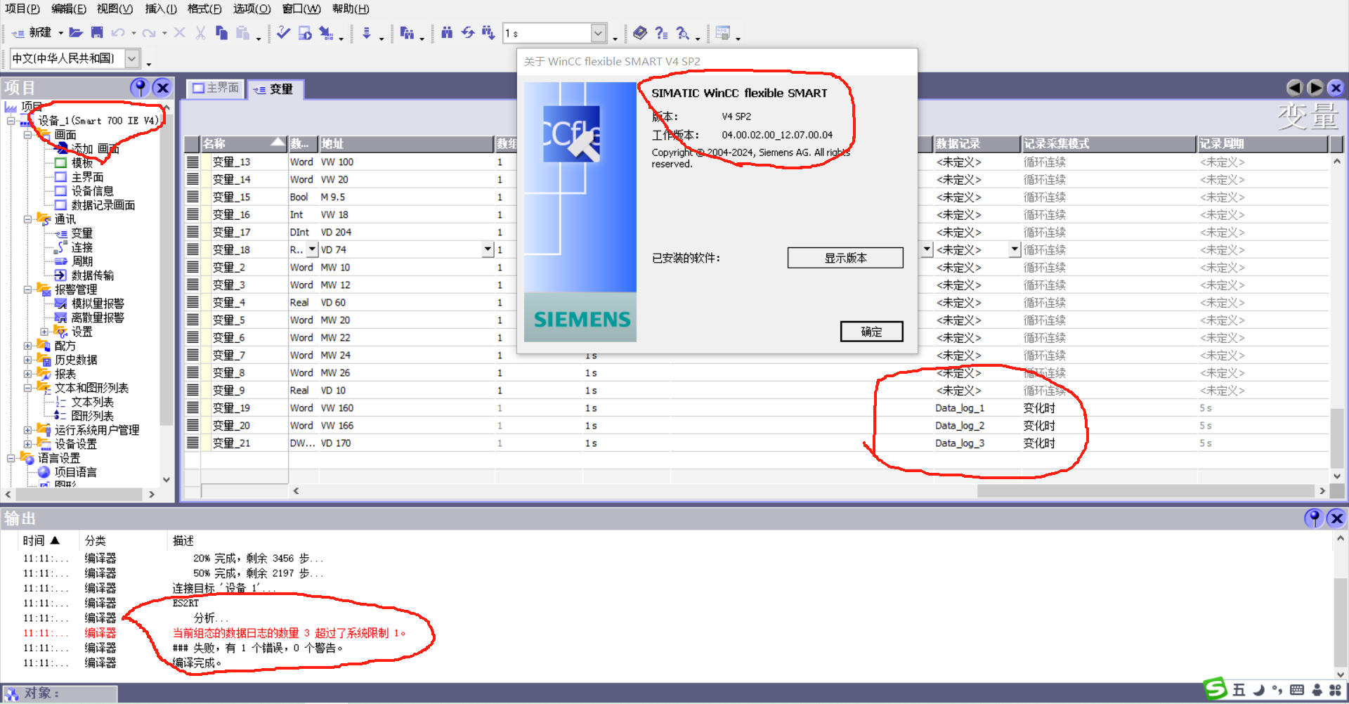

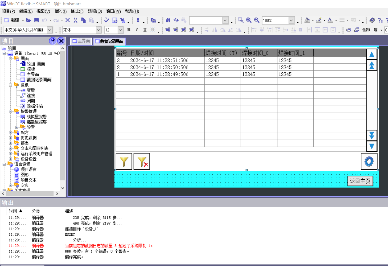

smart 700 IE V4触摸屏数据日志数量1个时编译没问题,数据日志数量2个或者3个就超过系统限制1,就编译出错,编程软件是SIMATIC WinCC flexible smart V4 SP2,数量多的2个删到1个就能正常使用
