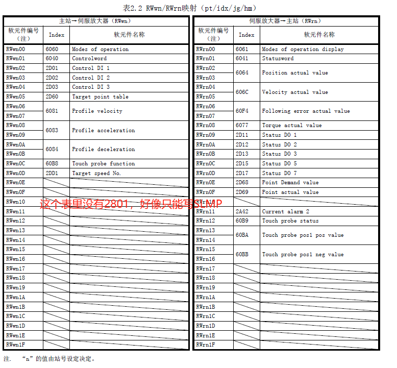

5U+J4GF走BASIC通讯,没有事先了解一下basic,据说只能走点位表了。。。。。。交付后,要进行位置微调,该怎么办?难不成跑过去改点位表?有没有大神指点一二。。。。

basic不是点位表,可以通讯改位置速度的

GF走basic做定位就两种方式,一种是点位表,一种是和JEC差不多的通过寄存器映射定位,第二种方式位置速度都是PLC刷过去的没有你说的问题,就算是点位表也可以通过slmp刷点位数据到驱动器,就是麻烦一点

兄弟可有DEMO,映射不行,只能映射JOB,其它没有速度、位置映射地址。。。。。SLMP我没有搞成功。

indexer mode不香吗,slmp写点位表的demo没有,这不是给自己找麻烦吗

我现在走的点位表,太麻烦,我还是想改
