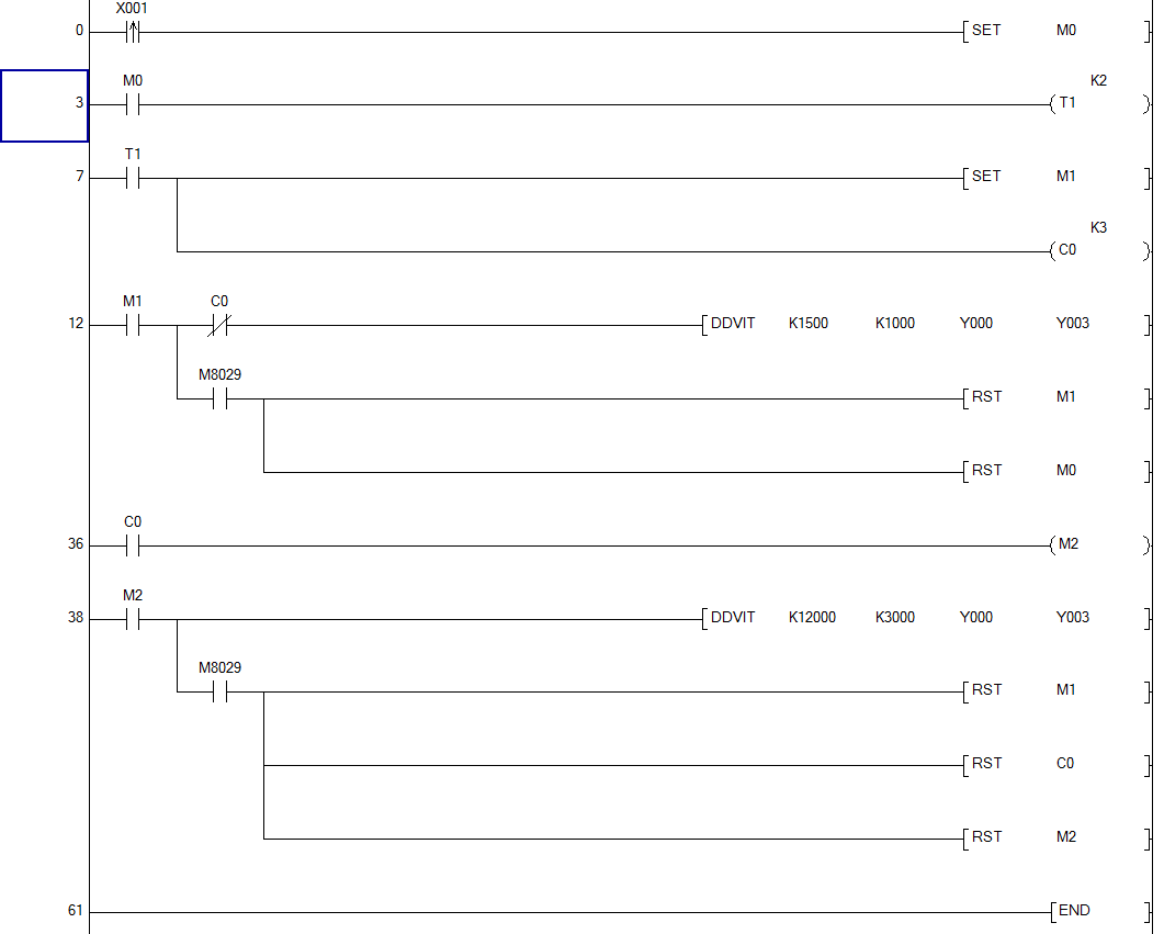

三菱工控板plc 3u 伺服电机中断定长定位程序

这样程序 定位不准确 误差2mm左右

定位不准和你的机械有关上面程序没问题

你中断的条件是什么?看程序没问题啊?

m8029下面的复位顺序调换一下

都是大神啊,时序问题都这偶出来

中断是 x0 光电开关

可能板子的问题,我试过一个飞控的DSZR指令,在S1和S2相同的时候不会搜索边沿信号,同样防3U的模块IO数不一样,连通信标志位都有问题,超时标志还要重新写,这种板还是搞点不需要什么精度的算了
