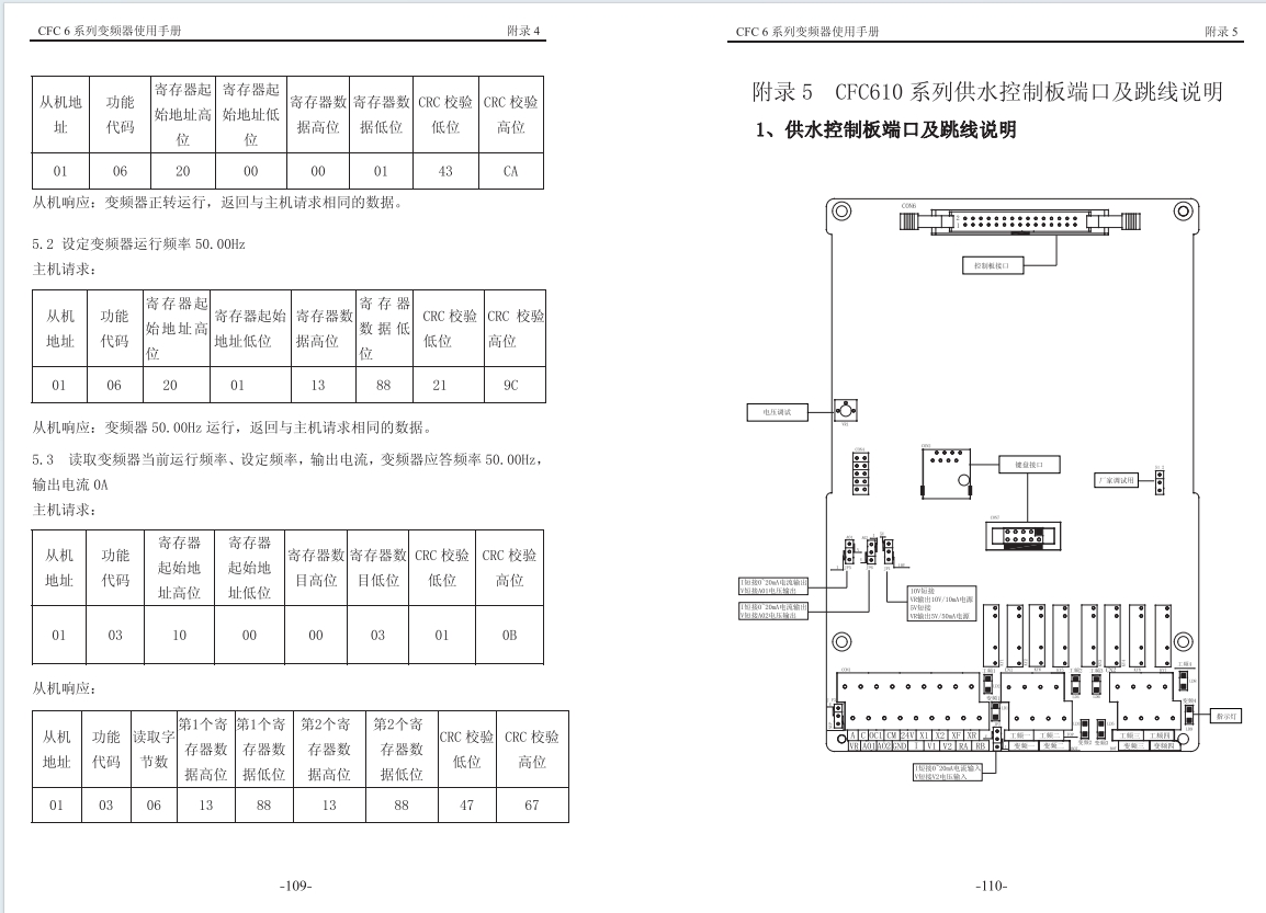

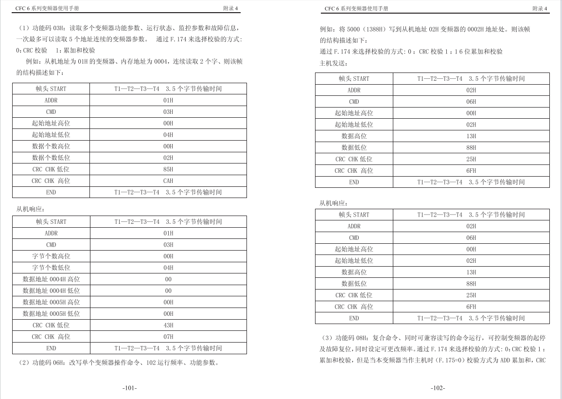

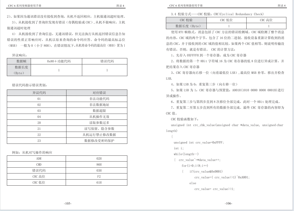

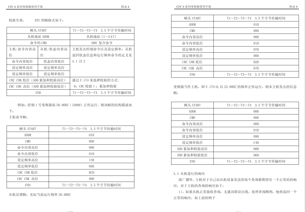

我想读取变频器的运行频率,电压,电流,等运行信息,给的读取内部信息地址为1000H,也没有说明后续地址对应的是什么参数,求教一下怎么才能读取到我想要的数据。

一般有页  地址 说明    你这个 信息有限  H1000 运行频率  H1001设定频率    H1002  电流

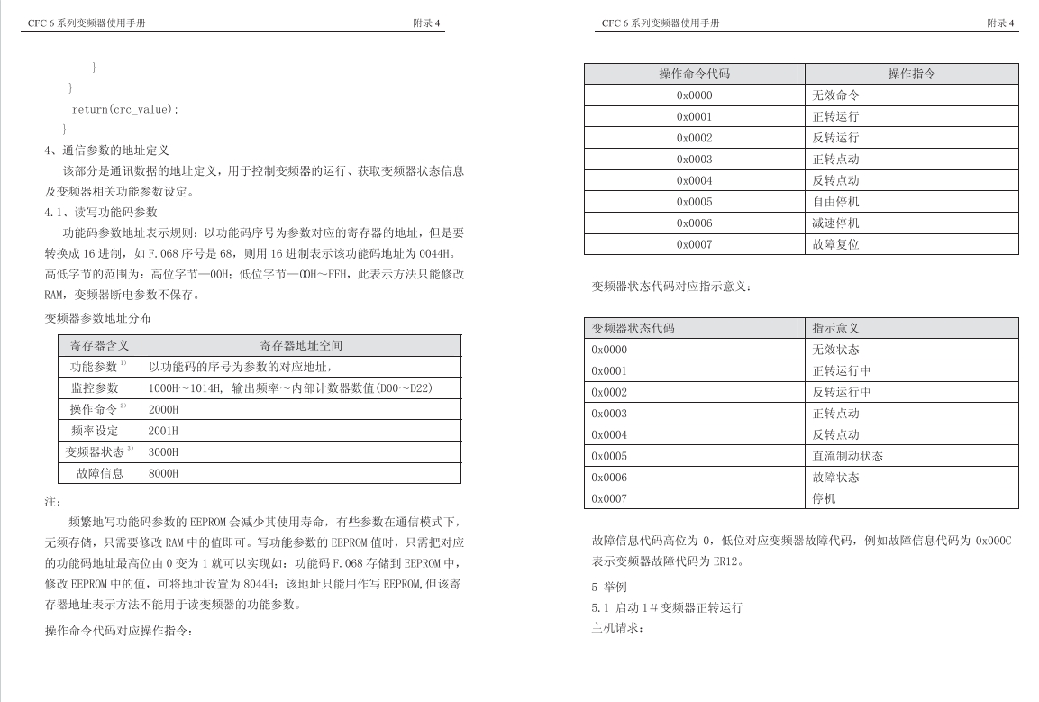

所以我不明白这个变频的内部信息到底是存在了哪里。我发的截图都是modbus协议的全部页了。

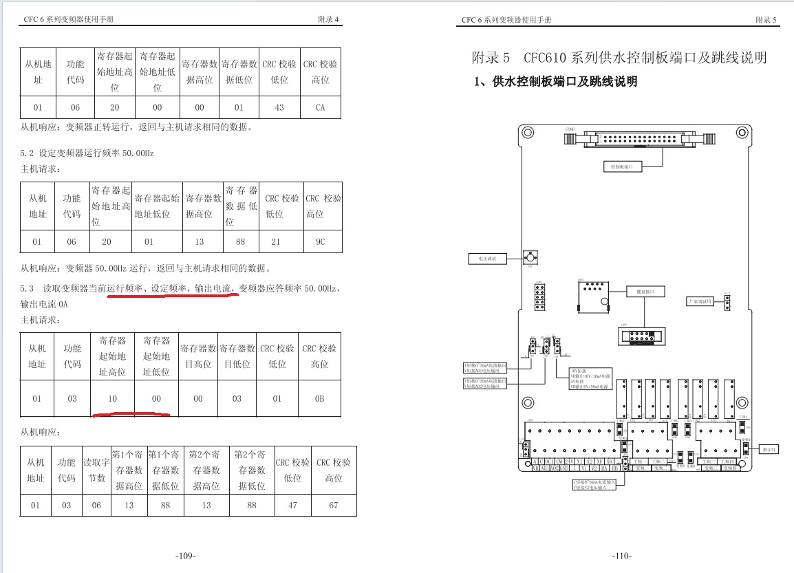

从H1000开始,依次3个寄存器H1000,H1001,H1002分别就是运行频率,输出频率,输出电流

3楼说的对,
01 03 10 00 00 03 01 0B
这个就是读取站号1的 1000,1001,1002,三个地址的数据,这串就是Modbus rtu通讯数据,你可以用串口调试工具直接测试这个串指令
下面的反馈数据中就是三个数据的数值,是16进制的,1388转换后就是5000,2位小数就是50hz
