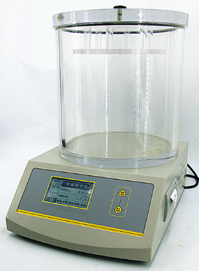

在很多情况下,保持物品的干燥和安全是很重要的,尤其是当需要运输或储存物品时一个箱体的密封性能是否良好,直接影响到其中物品的质量和保持期限。密封箱是针对特殊产品的存放装置对密封性也有着很高的要求,因此,检测箱体的密封性是一项必要的任务。
密封性检测是一项重要的工程质量检测工作,它主要检测各种设备、管道和容器的密封性能,以确保其在运行过程中不会发生泄漏或渗漏等问题。对密封箱密封性的检测还没有成熟的检测手段,在最初采用人工浸泡操作,将密封箱完全浸入水中来检测密封箱的密封性,但通过人工浸泡操作的方法检验误差大、检验效率低,并且密封箱浸水后需要进行干燥处理,流程复杂,工序繁多。工采网小编通过本文介绍一下密封性检测的五种有效方法,并提供相应的注意事项,并介绍一种通过检测密封箱内氧含量变化的方法来检测密封箱的密封性。
1、按压法检测(常用方法)
通常使用水作为媒介,通过将盖子或管道按压,观察是否存在漏水情况来判断密封性能。
注意事项:确保测试环境干燥,减少漏水误判 ;测试的部位完全被液体覆盖,避免未发现泄漏情况
2、接触法检测(适用于特殊场景)
测适用于一些端口难以直接观察到的场景,此时使用染料或气泡涂布在装配好的密封部位,通过其是否扩散或气泡是否生成来判断密封性能,例如密封垂直管道内部的密封情况
注意事项:使用适当量的染料或气泡液,避免过多或过少导致误判;控制涂布的均匀性,确保雷同部位可以被准确检测
3、气密性试验法检测(可靠的方法)
用空气或其他气体作为测试媒介,通过测量压力差来判断密封性能。该方法适用于需要更加和可靠的密封性检测。
注意事项:选用适当的气体,避免对设备或组件材质产生侵蚀性;考虑不同温度下气体的膨胀情况,确保测试结果的准确性
在实施密封性检测时,根据实际情况选择合适的方法,并结合对应的注意事项,相信可以取得令人满意的结果。气体检测是用于检测箱体的密封性能。通过在箱体内部充入气体,如氮气或二氧化碳,然后使用气体检测仪器来检测是否有气体泄漏。如果仪器探测到任何泄漏,即表示箱体的密封性存在问题。
含氧法测密封箱密封性的测量系统,它包括气源、除水装置、循环风机、除氧组件、真空泵和氧气含量测试仪,通过检测密封箱内氧含量变化的方法来检测密封箱的密封性,检测精度高;测量系统为成套撬装可以多次重复使用,使用方便、简单,使用成本低。同时也是被测密封箱体产品质量的可靠保证的依据;工采网的一款英国SST螺纹式高温氧化锆氧气传感器(O2传感器) - O2S-FR-T2-18C/B/A是氧化锆氧气传感器,敏感元件是氧化锆,采用两个氧化锆盘,在其中间是一个密封空间。其中一个盘起的功能是可逆氧气泵,依次充满样品气和抽空此小空间。另一个盘用于测量氧分压差比率,得到相对应的传感电压。
氧化锆盘作为氧气泵运行时,需要的700 °C的温度由加热元件产生(配套的氧化锆氧气传感器变送板O2I-FLEX-092可以提供加热和线性模拟量输出功能。)。氧气泵使小空间范围内达到额定的小值和大值压力所花的时间和环境中氧分压值具有对应关系。
