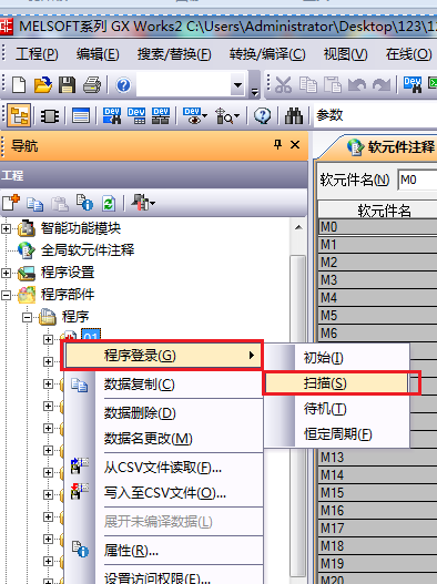

从正常生产设备上备份出来的程序,单独的程序模拟运行,报警2503,程序执行异常,无法进入到模拟RUN状态。请高手帮忙看看,非常感谢!

把程序部件登录到扫描即可

请一楼的师傅教教我具体步骤,非常感谢!

程序未登录,按图操作,鼠标右键

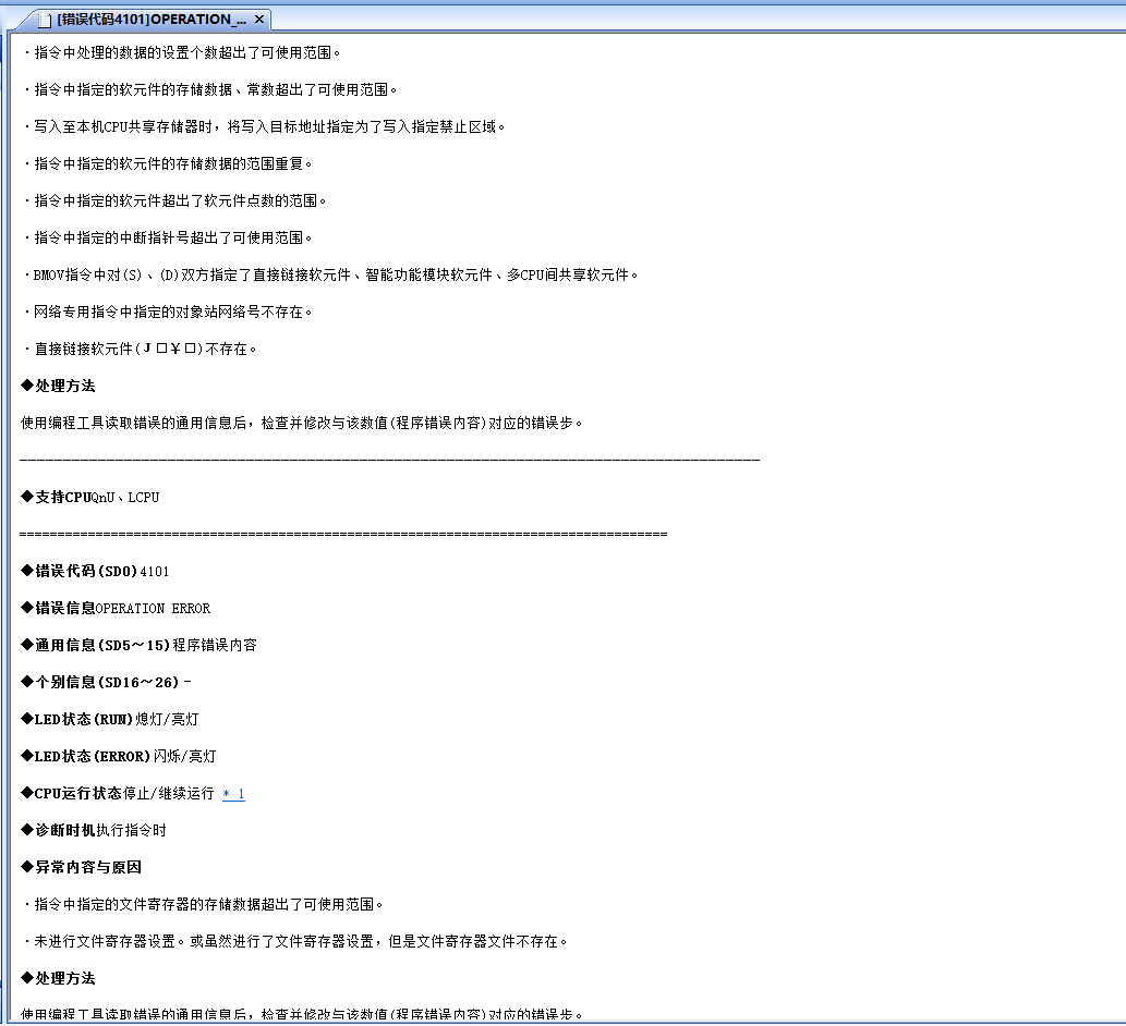

非常感谢楼上的2位,按照此方式登录到扫描区后,在调试下拉模拟开始后报警4101了,还是不能处于RUN状态

软件可以查报警代码的
