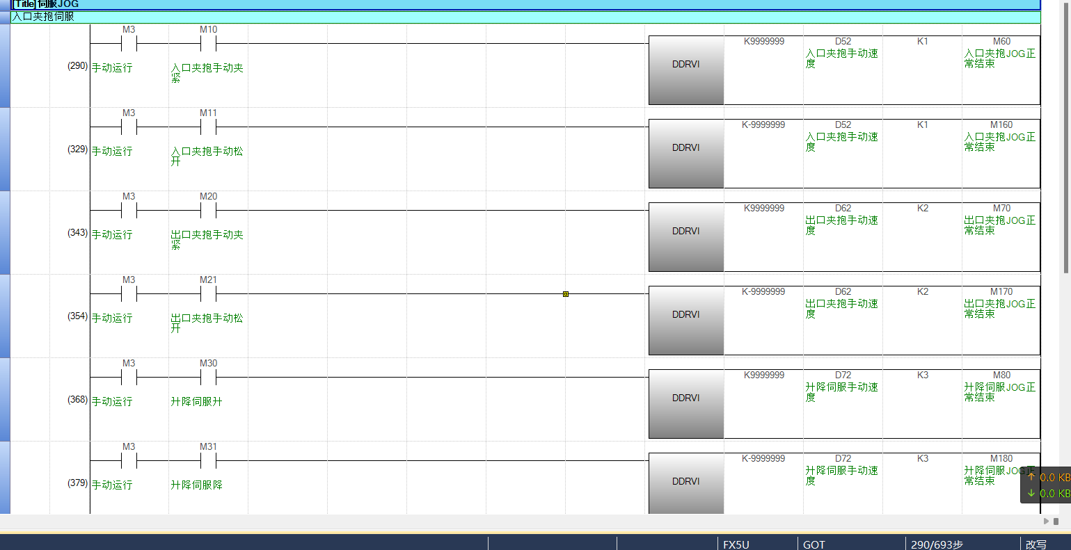

大佬们,我的伺服只能JOG正转,不能JOG反

到底咋回事呀,我感觉程序也没问题呀,伺服是三菱JE-A系列的。快要裂开了

把伺服参数恢复出厂设置,看故障是否解决,如果故障依旧,那么多数是接线问题。

左右极限相关的参数和线路呢

接线。控制器参数设置。查看以下。问题就在两者之中。

速度给负值,看一下。

3u写法。k99999999都是定位脉冲数。另外-K999999,就是另外一个方向的定位脉冲。现在注释为速度。有什么特别吗

检查一下伺服的接线

限位有问题吧

是不是硬件限位功能打开了。

看你贴出的图片,是FX5U的PLC吧?要看你配置,有没有接方向信号,例如,Y0=脉冲,Y4=方向,Y4有没接?2轴的话Y5是方向,3轴Y6是方向,没接就没有反方向。

你看看是不是正反转都是朝一个反向的话就是方向信号异常,如果反转完全不动的话那就是参数或程序错误
