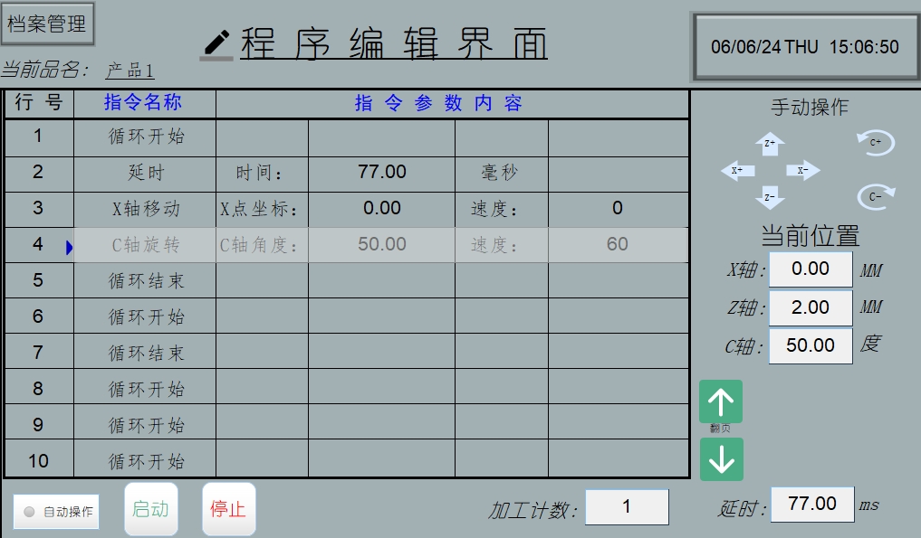

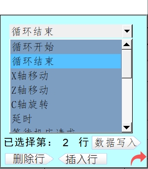

  这两天摸索着用威纶触摸屏写了个配合三菱PLC的可编程控制界面,主要是构想着可以实现像运动控制器系统那样实现顺序控制。
程序行数最大100行,程序可存10个档案,指令暂时只写了六七个。
亲测基本上可以实现逻辑的运行,当然,本人水平有限,写的不是很好,本着学习的心态上传程序,抛砖引玉,希望大家交流指正,谢谢!
附件: 可编程控制.rar (1718 K) 下载次数:947

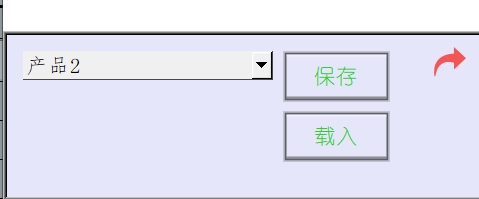

    9楼  发表于: 2024-09-04 17:24
    请教第三张画面在什么位置

    10楼  发表于: 2024-09-05 14:20
    PLC断电保存空间有限,可以用触摸屏配方做,设置好之后下载到PLC执行
