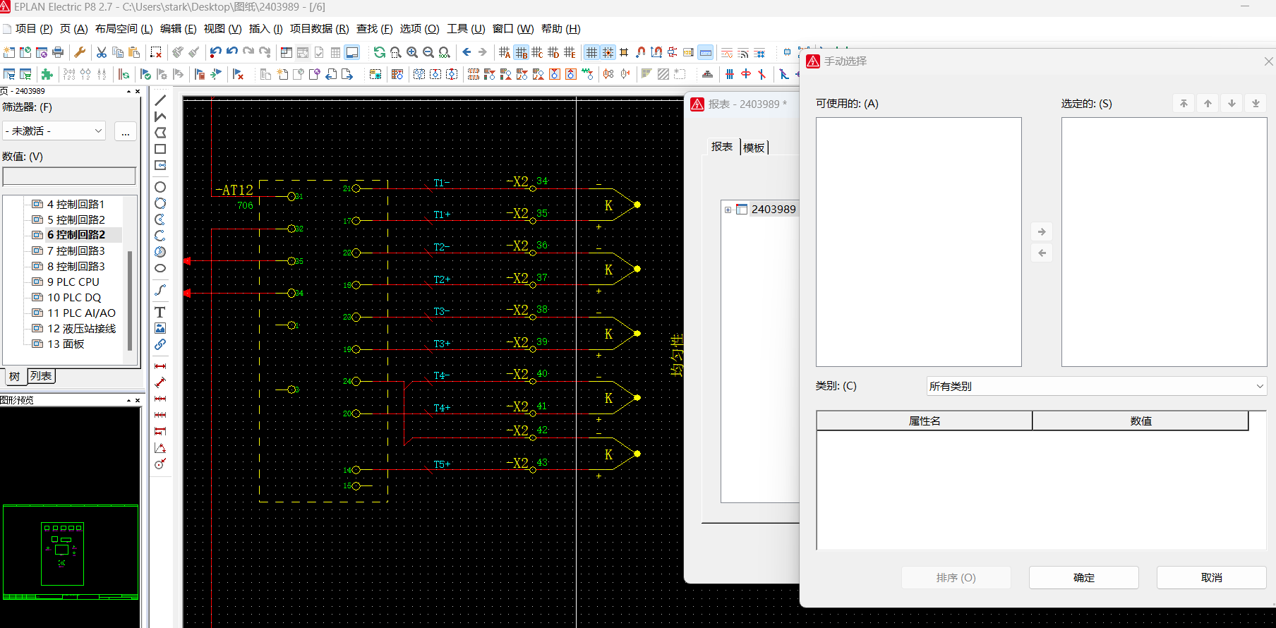

已经搞好了...是有别的东西 标识符和端子重复了.谢谢
我要生成端子图表, 但是可用里面为什么没有东西呢,奇怪
截图在附件

因为你根本就没按规矩办事 所以导航里就没你要的端子呀。你发给我 我帮你改一哈就可以了

大哥,说说哪里 少干了啥了? 我自己弄

你的端子是插入端子排生成的吗?

使用端子导航器,然后添加端子

我不用导航也可以生成的
