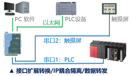

各位大师,问题如下,plc没有网口使用232与触摸屏通讯,触摸屏有网口,也有串口,现在增加一个串口转网口服务器,该模块的串口与plc连接,网口与触摸屏连接,在不改变触摸屏通讯协议的情况下,可以与plc通讯成功吗?问了好几家卖模块的,都说可以,但就是没有实际资料,我试了试,是不行的,但是改为tcp后,屏里面的地址需要改一下

你是什么屏?威纶通可以,比如FX3U串口-威纶通串口,然后使用威纶通协议,然后再到威纶通的modbus TCP,记得屏是带网口的。
2是PLC增加一个232口,然后买一个232转网口的串口服务器……

你这叫穿透吧?威纶通和MCGS都可以。具体是PLC-触摸屏-PC(网口)

只能使用穿透或者使用艾莫讯的串口转网口模块,塔石的不行,没有这个功能,也就是触摸屏里面的地址不需要改动,通讯协议不能改,

这种应该叫网关吧:
详细案例:
https://blog.csdn.net/AutoCtrl666/article/details/128683034
