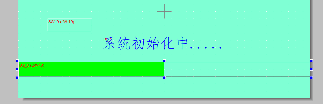

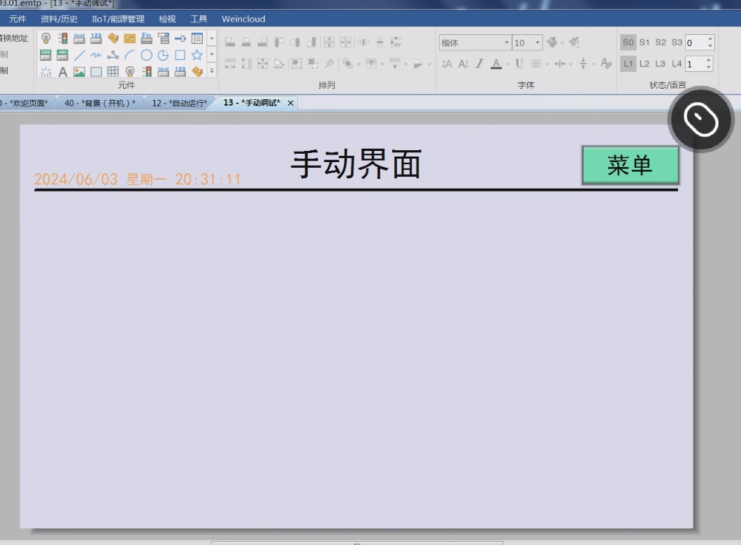

求教,威纶通触摸屏,在初始画面进度条走到100时,如何让画面自动跳转至手动画面。

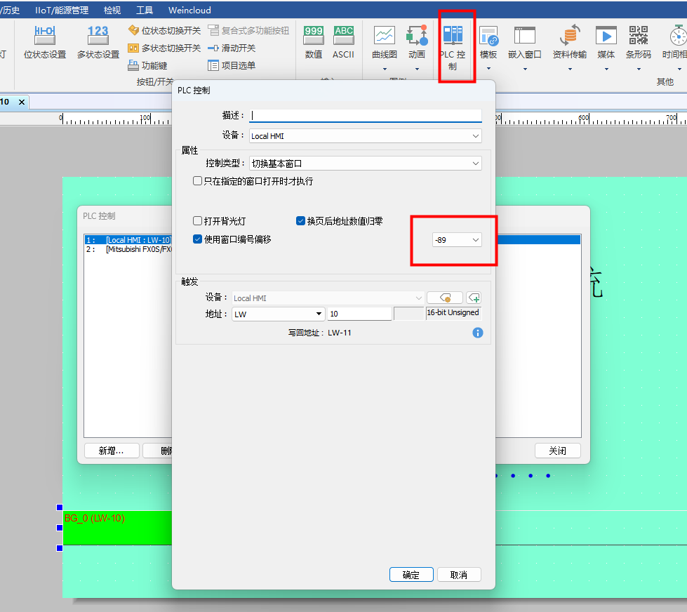

发表于: 2024-06-04 08:17
失控的影子

写个宏指令,大于等于就跳到你需要的界面,开机一次有效

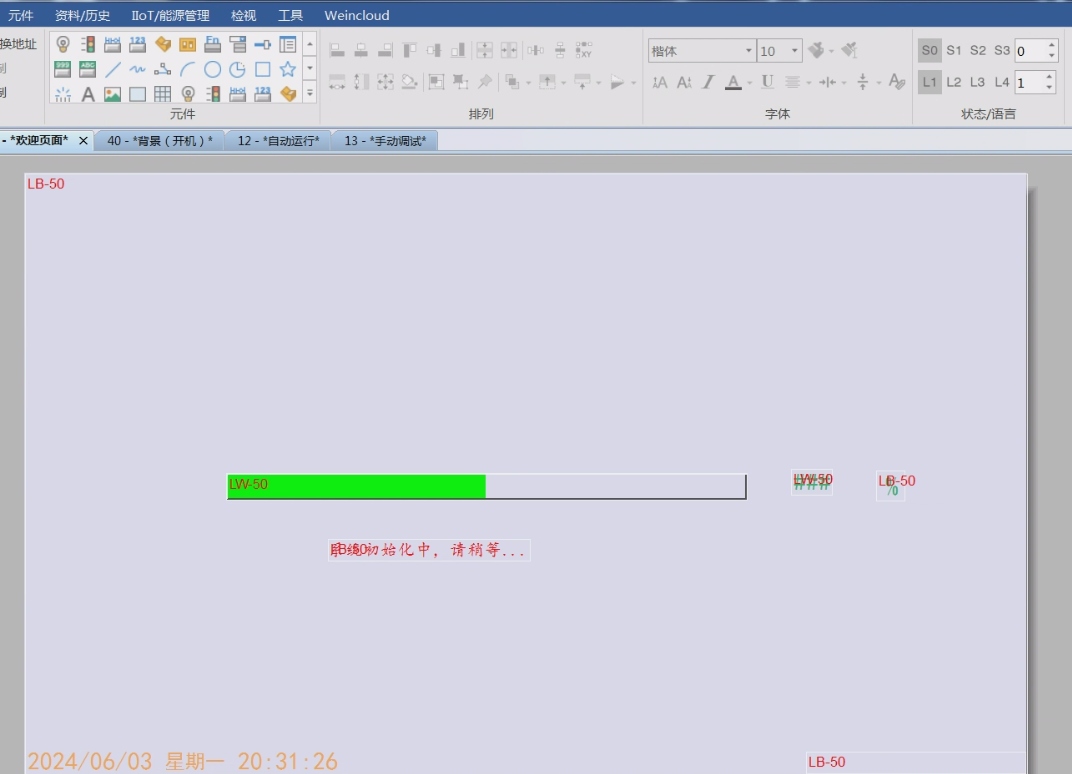

引用楼主失控的影子于2024-06-03 20:38发表的 威纶通触摸屏画面跳转 :
我发过一个帖子,就是开机欢迎页面,进度条走完跳转到指定页面,用宏指令写的,拿去直接使用,你可以参考一下。
