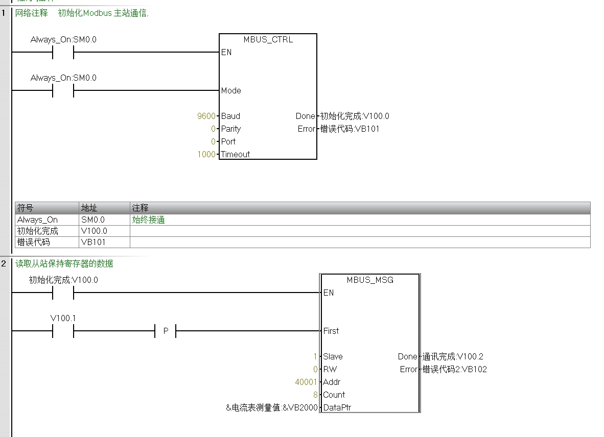

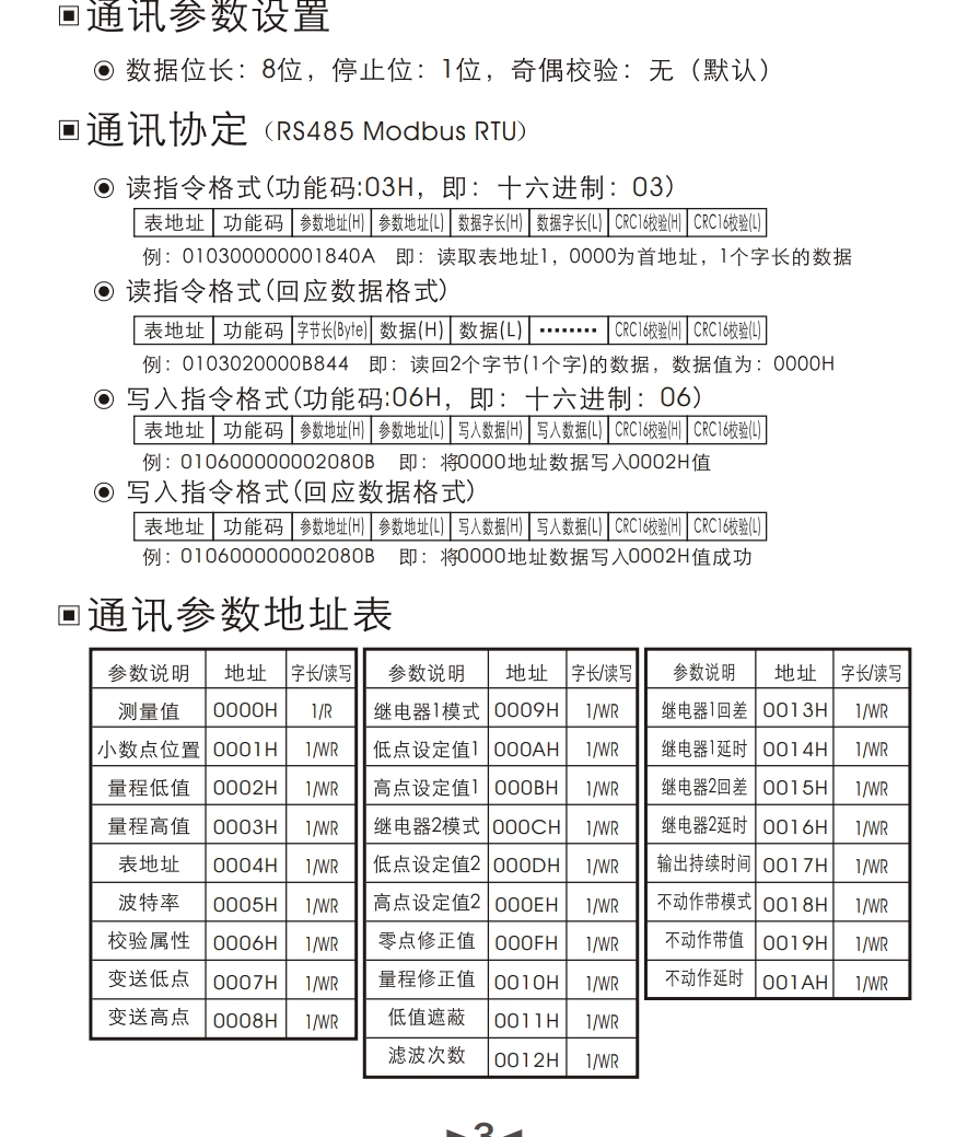

200SMART跟电流表做RS485通讯。读取电流表的值。不知道MSG的指令中Addr地址这样写对不对。

地址不应该是40003
