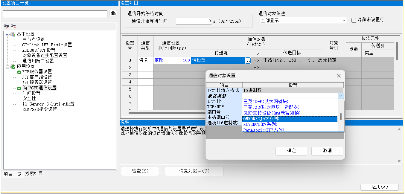

没用过以太网通讯,不知道怎么弄;
FX5U支持FINS通讯协议吗?
简易CPU通讯只看到欧姆龙CJ/CP系列;

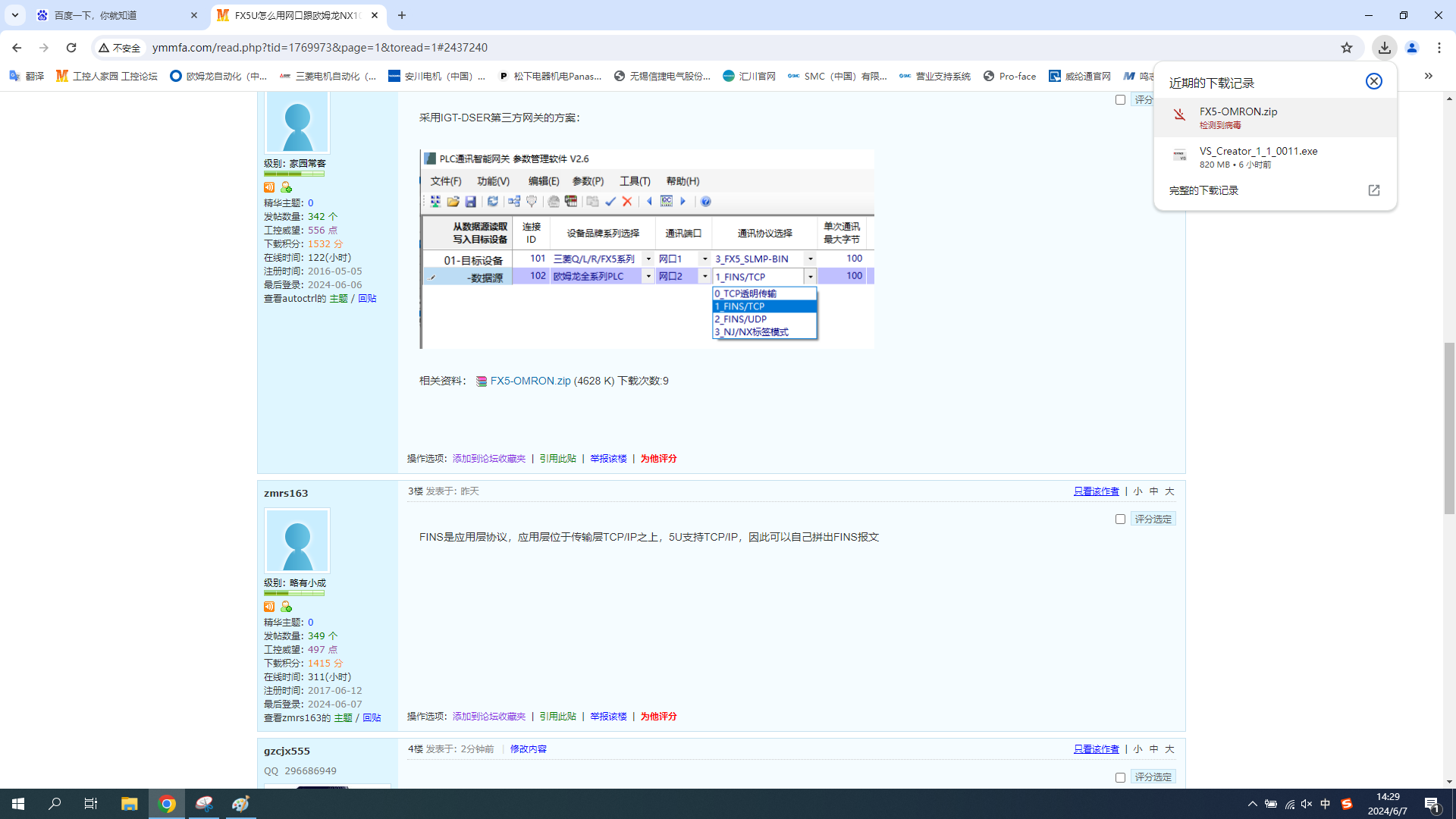

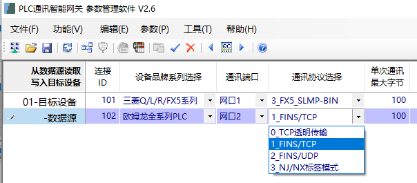

采用IGT-DSER第三方网关的方案:
相关资料: FX5-OMRON.zip (4628 K) 下载次数:16

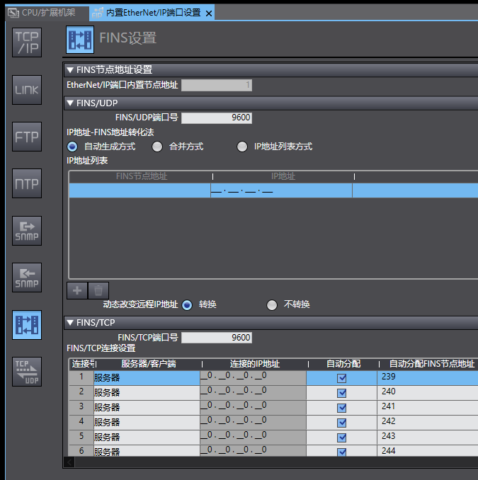

NX,NJ系列都支持FINS通讯,PLC里面直接设置就可以了

为什么会报毒呢?

用的什么杀毒软件?配置软件自动获取网络参数,有些杀毒软件当作病毒了;
建议用 火绒  查一下。
