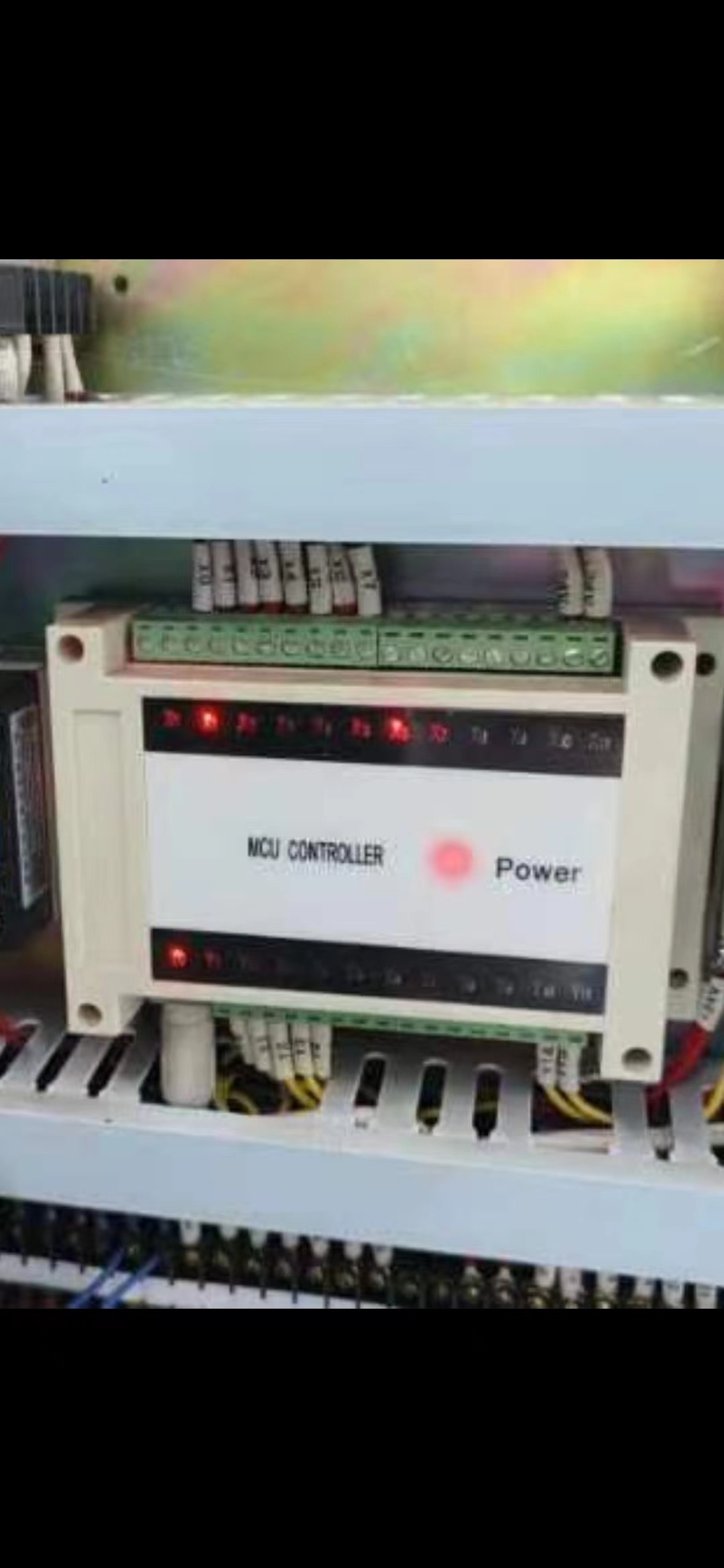

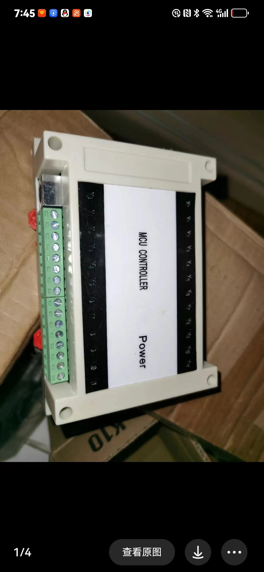

有没有大神认识,用什么软件编程

兼容三菱 西门子之类的
只能试试看了
编程口先看看是232的还是485的

应该是仿三菱工控板的

山寨牌的

人家写了MCU CONTRLLER, 就是单片机工控板,一般都是自家设计自家用的。一般懂单片机的老板会在厂子里用这个,平均一个点4块钱的成本,性价比秒杀plc。缺点就是编程不同于PLC,大多是基于单片机的底层开发,代码量是plc的好多倍

单片机工控板子。

你看左下角那个圆头的就是三菱了啦。
直接用三菱软件去读就对了啦
