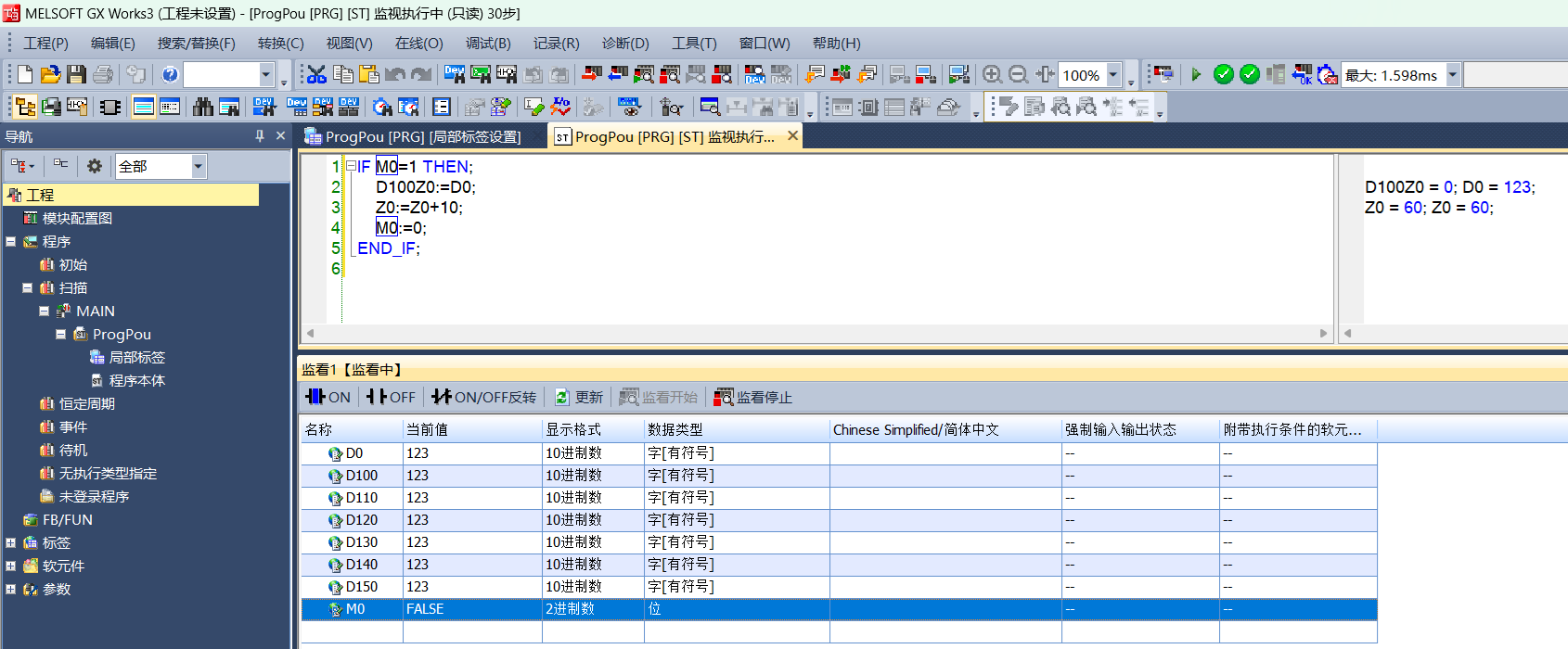

如果我们的梯形图D100Z0,当我们把Z0每次接通一次Z0+10,这样想接通第一次我们是D100,第二次为D110第三次为的D120变址寄存器在我们PLC里面怎么才能实现这种变址效果呢?
是不是可以这样子赋值D100:=D100+10,求教大咖们给予指导!!!!万分感谢!!

三菱ST没法用指针,只能这样了。
IF LDP(1,X0) THEN
MOV(1,D1000,D100Z0);
ADD_E(1,Z0,K10,Z0);
END_IF;
IF LDP(1,X1) THEN
Z0:=0;
END_IF;

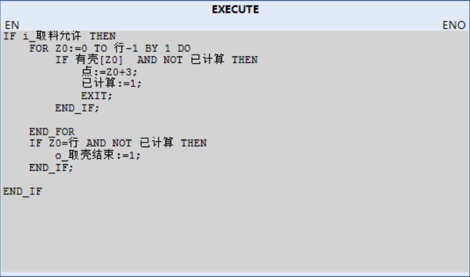

我一般这样子用
相信自我!

发表于: 2024-06-05 09:37
IF M0=1 THEN;
D100Z0:=D0;
Z0:=Z0+10;
M0:=0;
END_IF;
测试的时候M0置1时是可以把D0的数据依次传送到D100,D110,D120……里的。
