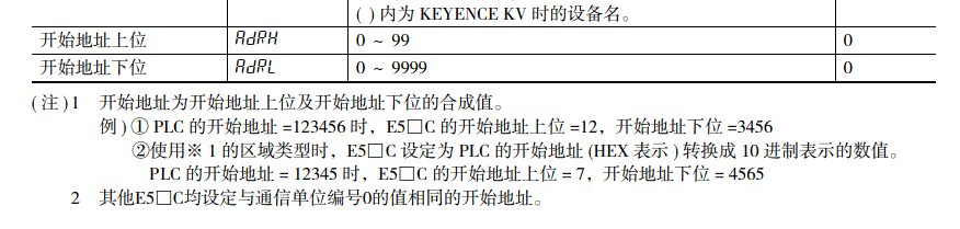

] 该款温控仪支持MC协议,网上说PLC里不需要编程,直接在触摸屏放数据寄存器元件就可以对温控仪设置温度等功能。
使用的是Q系列的PLC,挂着串行通信模块与温控仪通讯的,查看了温控仪手册说对应的当前温度显示寄存器是D7/D37/D67等,如果我使用其它地址如D2210/D2310/D2410这些寄存器可以不?需要修改温控仪上下载区域的哪些参数项?怎样改?请过来人支招!非常感谢!
附上温控仪MC协议手册
http://www.linkoing.com/PDFManualCH/h181-cn1-07_e5_c.pdf

这里改可以试试
