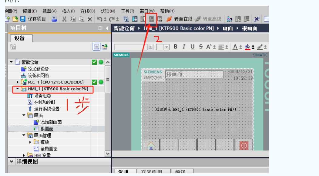

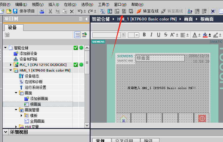

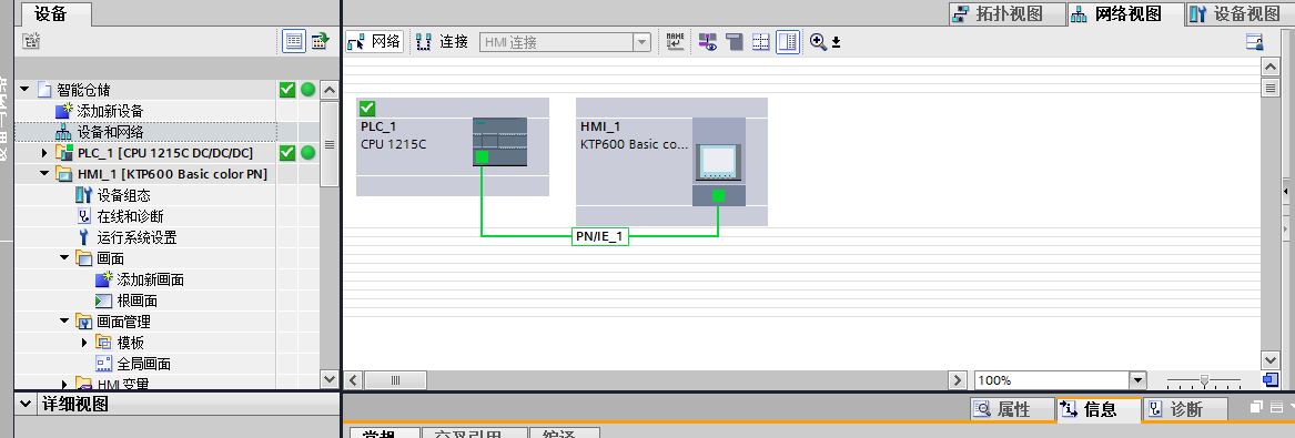

有没有大佬指导一下,博途v18中PLC与HMI连接后,HMI无法仿真是哪里的问题?

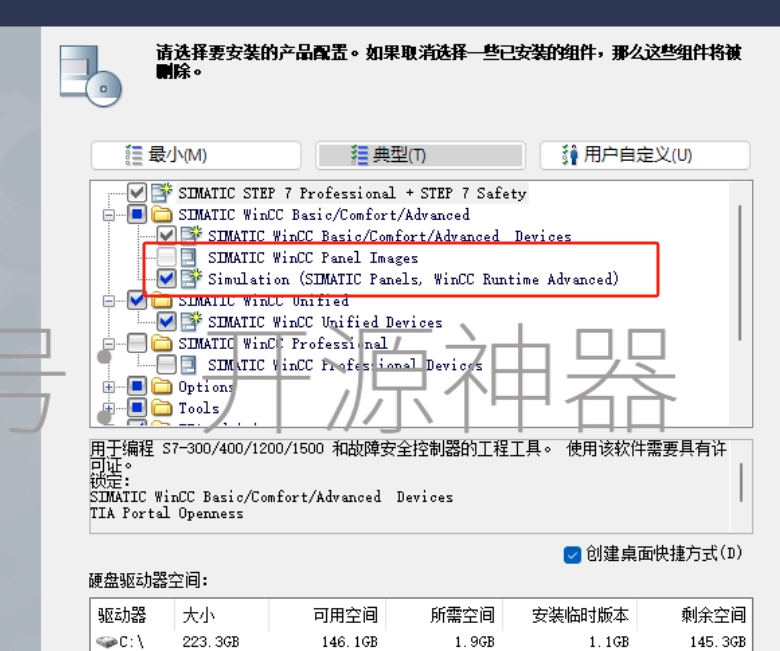

仿真软件是不是没有安装?
感谢大佬,之前改了盘符,路径变了,重装一下就能用了

安装软件网站
https://www.yuque.com/renhq/siemenssoft/pue6yg8bhq8bgz4y
安装步骤
https://www.xiuer66.cn/852.html
感谢大佬伸出援手,已经搞定了!
