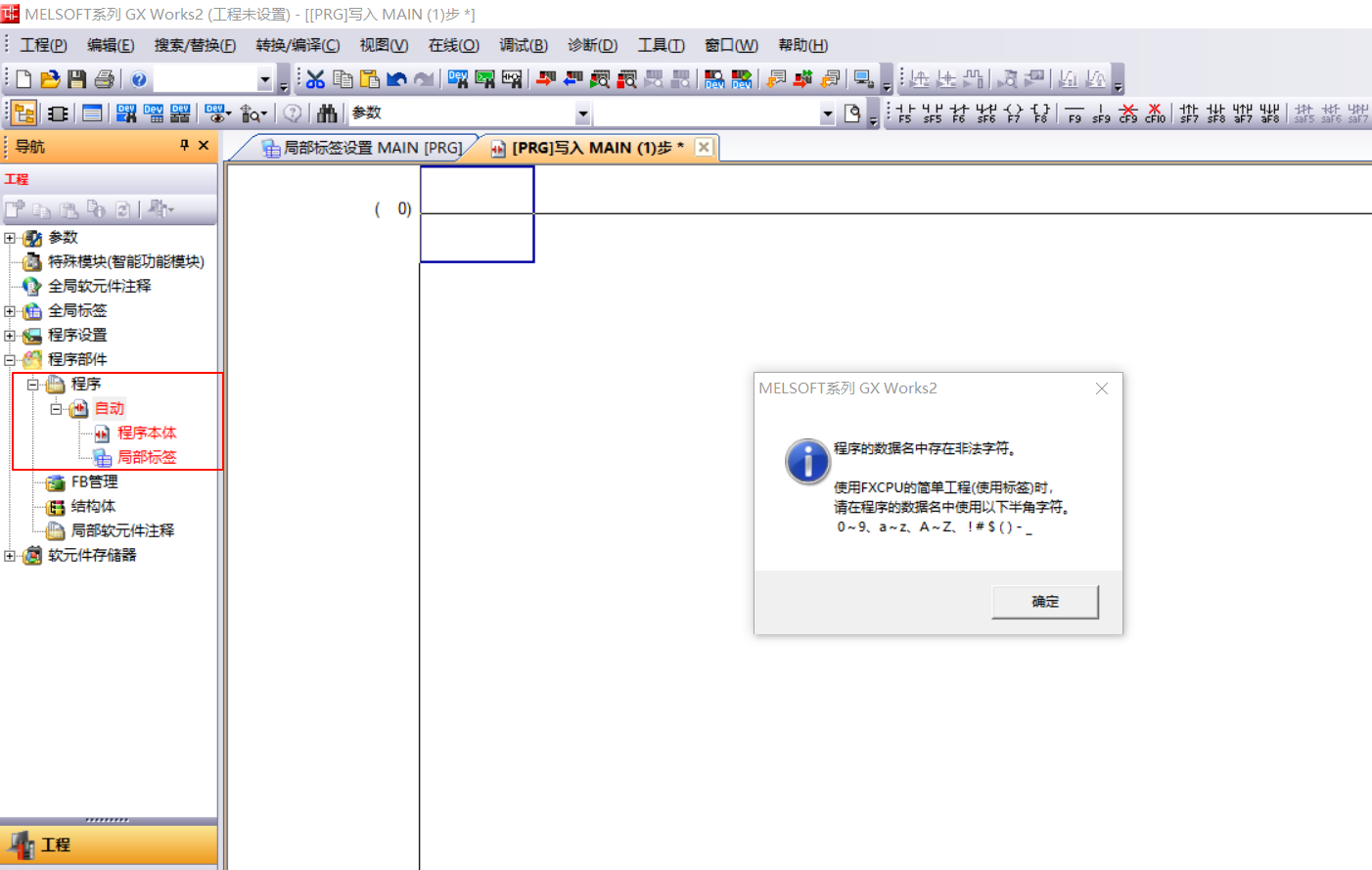

没有那么多为什么?这是别人软件的规则,遵守就可以了。

确实不能用汉字,可以用拼音。

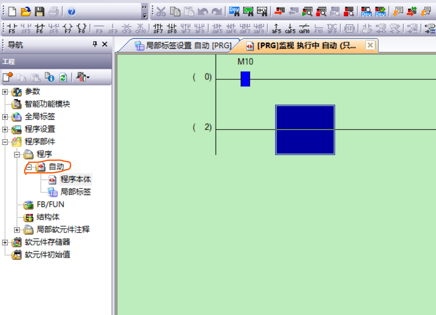

4楼  发表于: 2024-05-31 08:43
引用楼主情深深雨蒙蒙于2024-05-30 22:06发表的 GX WORKS2程序名怎么不能使用中文命名,如下图 :
[attachment=299795]
这样就可以了!

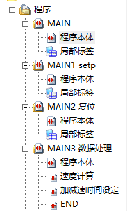

4楼说的对,文件名虽然不能中文,但是标题可以中文,你可以选中程序右键,选择属性,在属性中的标题中加上中文,一般我都是文件名用数字,标题用中文,如1自动,2手动,3报警,4输出等等。
