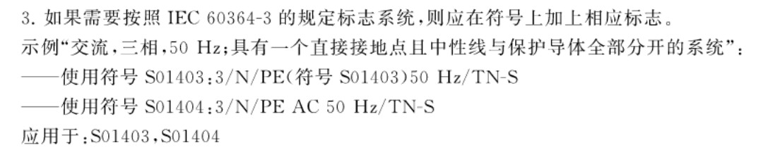

今天发现一个很小却又绕不过去的问题:我们做的电气设备电源应该怎么标注?因为之前三相电的用电设备都是标注“”3N~”表示三相加零线或者“3PH+N+PE”来表示三相五线制今天突然被问依据是什么,找了一天的国标也没找到这种表示方法想知道有相关国标吗?大家都是怎么标注的?

4楼  发表于: 2024-05-29 23:24
二手PLC,触摸屏,伺服驱动,各类气动设备

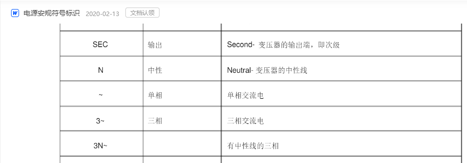

8楼  发表于: 2024-06-03 13:43
除了这个国标,我还查到一个电源安规符号标识,但是找不到出处
