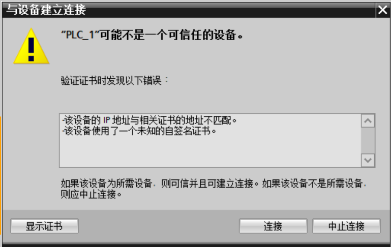

为什么会出现证书问题?

博图V18 上传程序时候 弹出这样的对话框 是什么原因呢?

这个要看你的PLC属性设置

是防火墙的设置,我是直接点连接

https://support.industry.siemens.com/cs/document/109805946/wincc-runtime-v7-5-sp2-%E2%89%A5-update-4-%E4%B8%8D%E8%83%BD%E4%B8%8E-plc-s7-1500-%E2%89%A5-v2-9-s7-1200-%E2%89%A5-v4-5-%E8%BD%AF%E4%BB%B6%E6%8E%A7%E5%88%B6%E5%99%A8-%E2%89%A5-v21-9-%E5%BB%BA%E7%AB%8B%E8%BF%9E%E6%8E%A5?dti=0&lc=zh-CN
因为这个。
