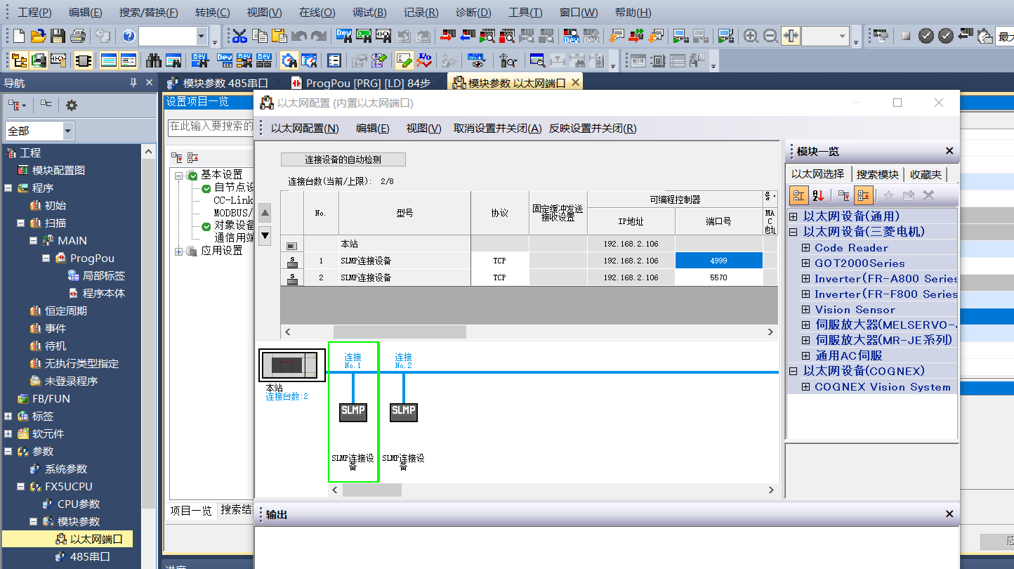

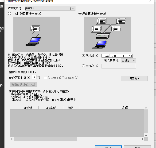

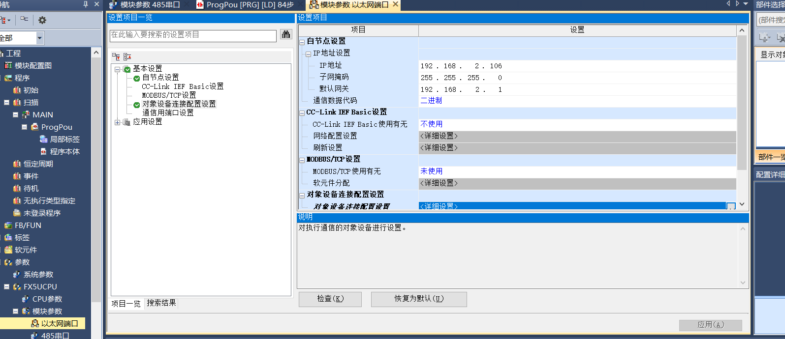

我参数里设置的IP地址是192.168.3.250,但是用诊断出来,看到IP地址是,192.168.0.18.参数设置怎么改也没有用。有遇到过的大神吗

不是这样的吗?

就是这样直接设置,也改不了,很奇怪

当和PLC IP地址相关的特殊寄存器中设置了IP地址后,参数中的IP将不会被使用,将寄存器中IP清除才可以。
wo0712
想飞的鸟,不放弃总能翱翔
246 个
462 点
7711 分
在线时间: 271(小时)
2015-04-29
2026-05-20
查看wo0712的
发表于: 2024-06-02 15:56
引用第9楼wo0712于2024-06-02 15:51发表的 :
SM8495写入1
