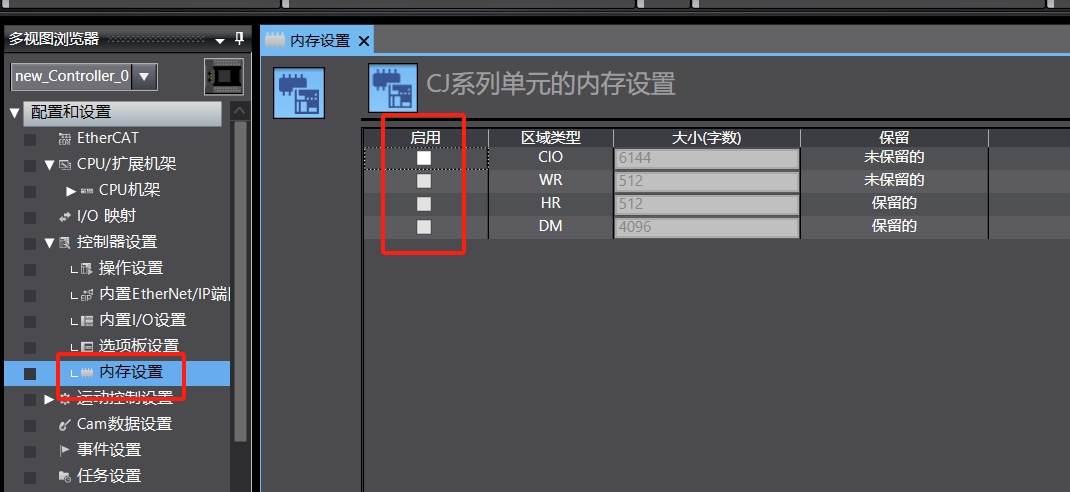

原NJ:配置
CPU  NJ301-1200
IO单元 CJ1W-MD261
模拟量单元 CJ1W-AD081-V1
现在想用 NX替代
NX:配置
    NX1P21040DT
1 NJ程序能下载到NXplc里面吗?
2 模拟量单元 CJ1W-AD081-V1,能通用吗?
3 IO单元通用吗?

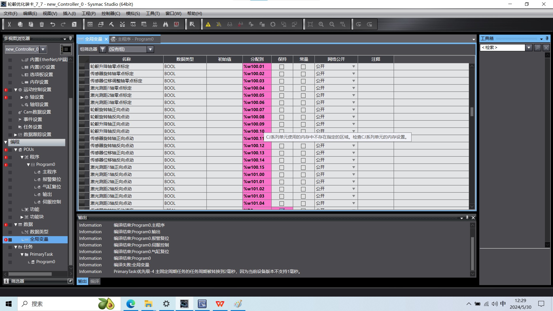

更改设备NX1P21040DT后程序,分配内存全部紫红色
:CJ系列单元使用的内存中不存在指定的区域,请检查CJ单元内存设置,怎么搞?

NJ程序,比方全局变量,我添加变量,分配地址后没有报错,为什么,保存再打开(文件下拉菜单里面的保存),怎么添加的变量又没了,哪里操作错误?,怎么导出就保存了

NX1P2的PLC设置默认不使用CJ系列的内存地址,要去设置启动才行。然后在分配地址时使用就好了。
NJ系列应该默认使用CJ系列内存地址。
还有一定要使用内存地址吗?程序里都用不上,全是变量名。除非要做FINS通信直接读写内存区。
