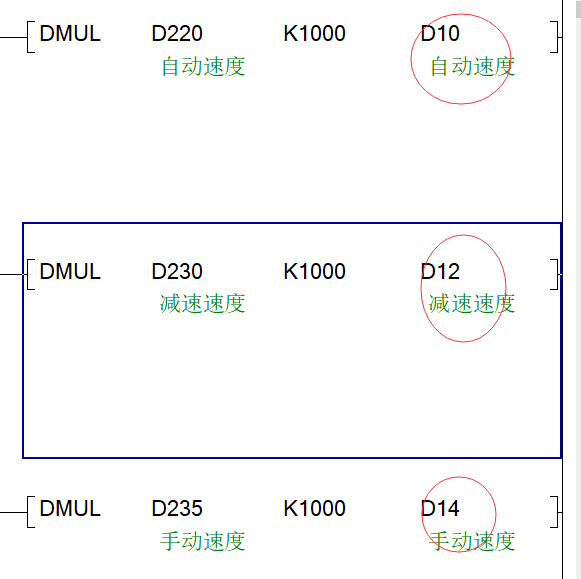

普通冲床自动冲铝材
自动冲铝条.zip
(163 K) 下载次数:210

你这个双字乘法结果不是占用4个D吗,你就空2个字,不会数据错误吗

引用第4楼永不放弃hhj于2024-05-28 08:17发表的 :
[attachment=299666] 你这个双字乘法结果不是占用4个D吗,你就空2个字,不会数据错误吗
应该不会,第一行的计算结果被后面的覆盖了
