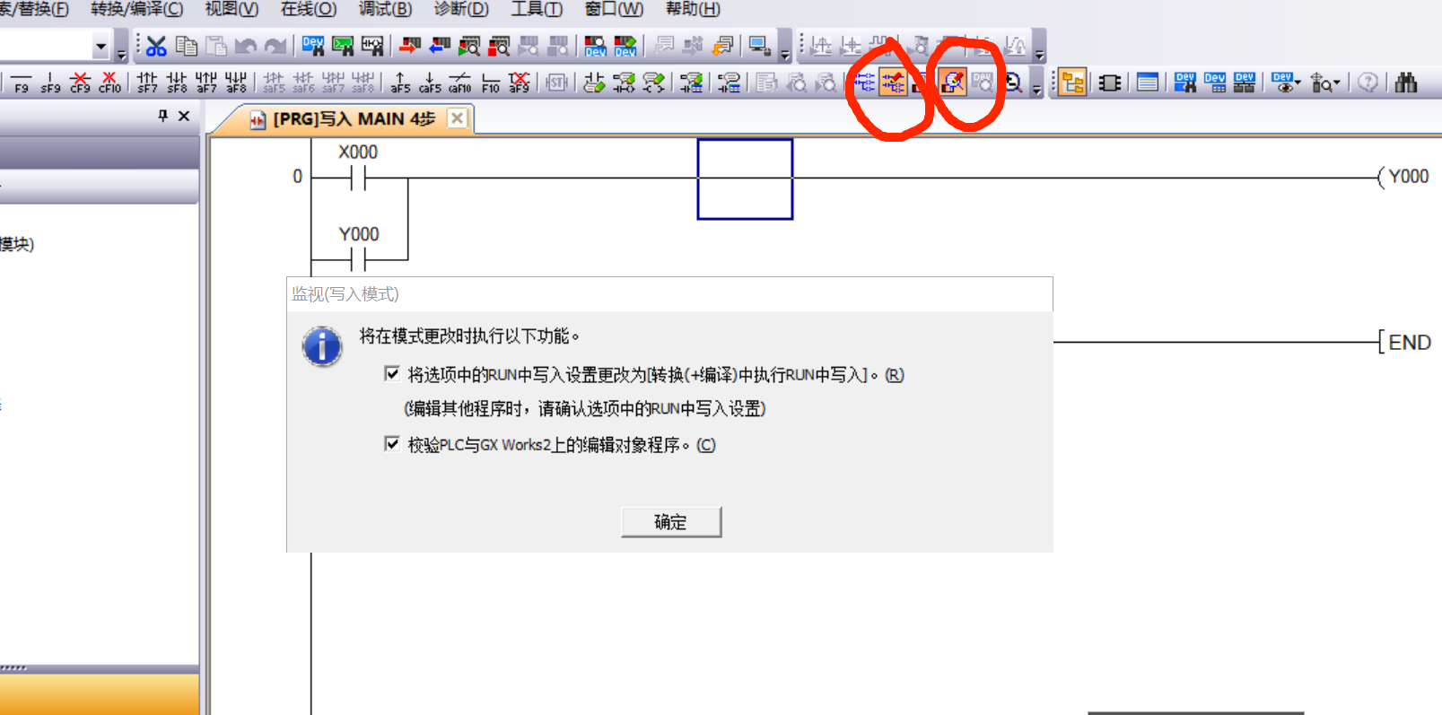

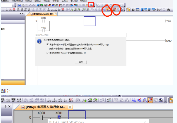

在监视(写入模式)下不能写入,也不能编译
下图是从写入模式切换到监视(写入模式),加了个常闭触点,不管是转换,还是转换+RUN写入,都不行

用的凌一PLC模拟器?不支持run中写入

确实是凌一模拟器
,感谢。我有时间用实物PLC在试下

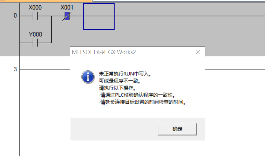

三菱Q系列PLC用GX WORKS2 也会出现这个问题,为什么?

应该是没连接实物 可能你是用的模拟软件

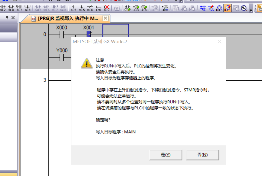

你已经转换过一次了,跟PLC里程序对不上就会报这个
