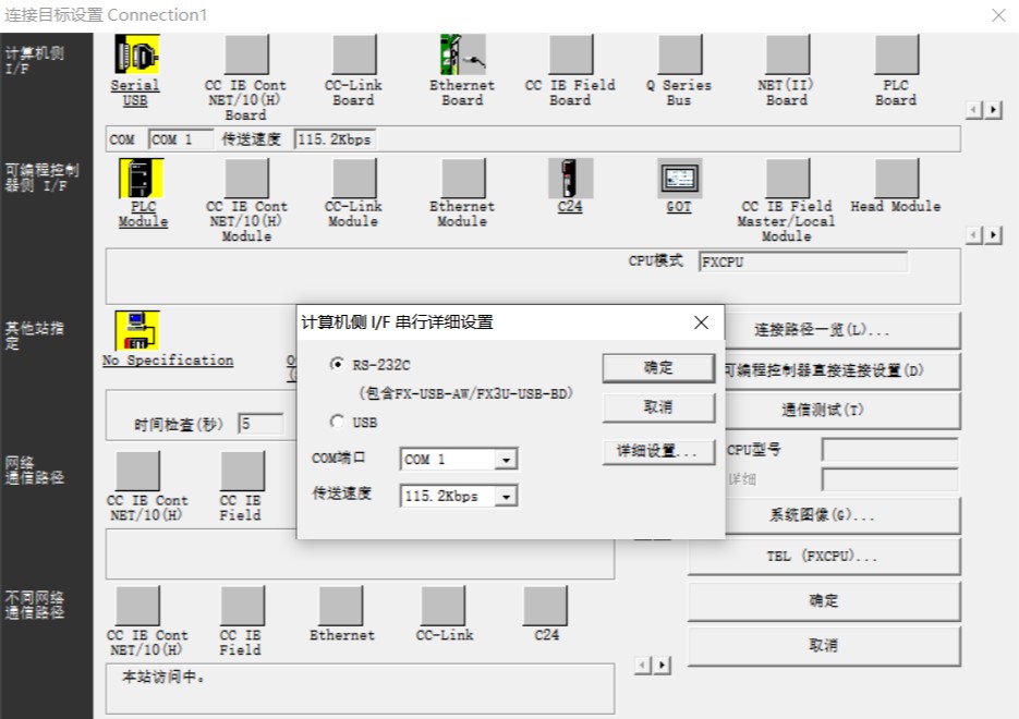

三菱的这个圆形程序下载口明明是422的,下载程序时为什么选的是rs-232c?
用USB-SC09-FX下载线 也是通过USB转422的啊,哪来的rs232c呢

选对端口  能连就行  不就好了

我知道能连,但是为什么这里是rs232呢

是422口,能连就行,别较真

最开始电脑就是有232接口的,下载线也是232转422

习惯而已了,别太在意,422,232,显示都用232串口代表,没别的意思,工控人都懂的

232串口转的422圆孔,这里的232指的是你电脑上的232口,现在的下载线是USB转的232,232转的422圆孔

    数据线会自动转换协议

    编程口是422的 ‘
    SC09就变成232了

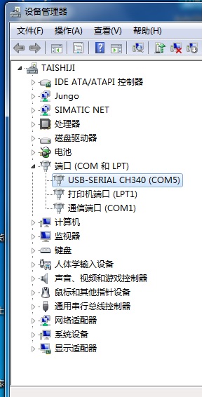

    电脑端是usb虚拟rs232,看看你的设备管理器。

    计算机侧不是plc侧,是因为你的电缆已经是232转422的电缆,
