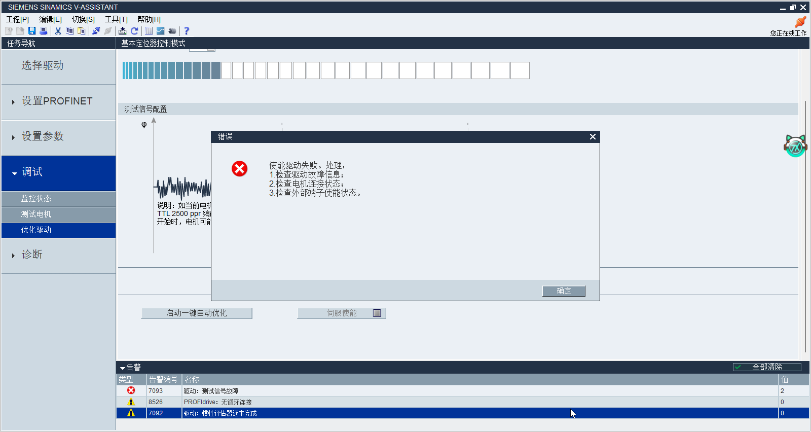

那位大佬能帮忙解释一下V90伺服Z轴带刹车一键优化时刚开始好好的到最后会自己断使能是因为什么

惯量比没有优化成功,加长时间或者增大角度试试看

没有用,还是这样

优化只是自整定,不用伺服也可以运行,没优化伺服能工作嘛,试试点动之类?是不是负载太大 之类卡住了?

没优化可以工作,但性能可能不好,如超调等
