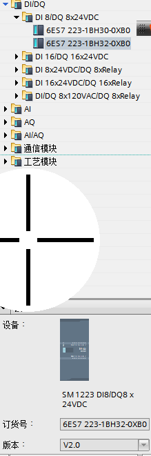

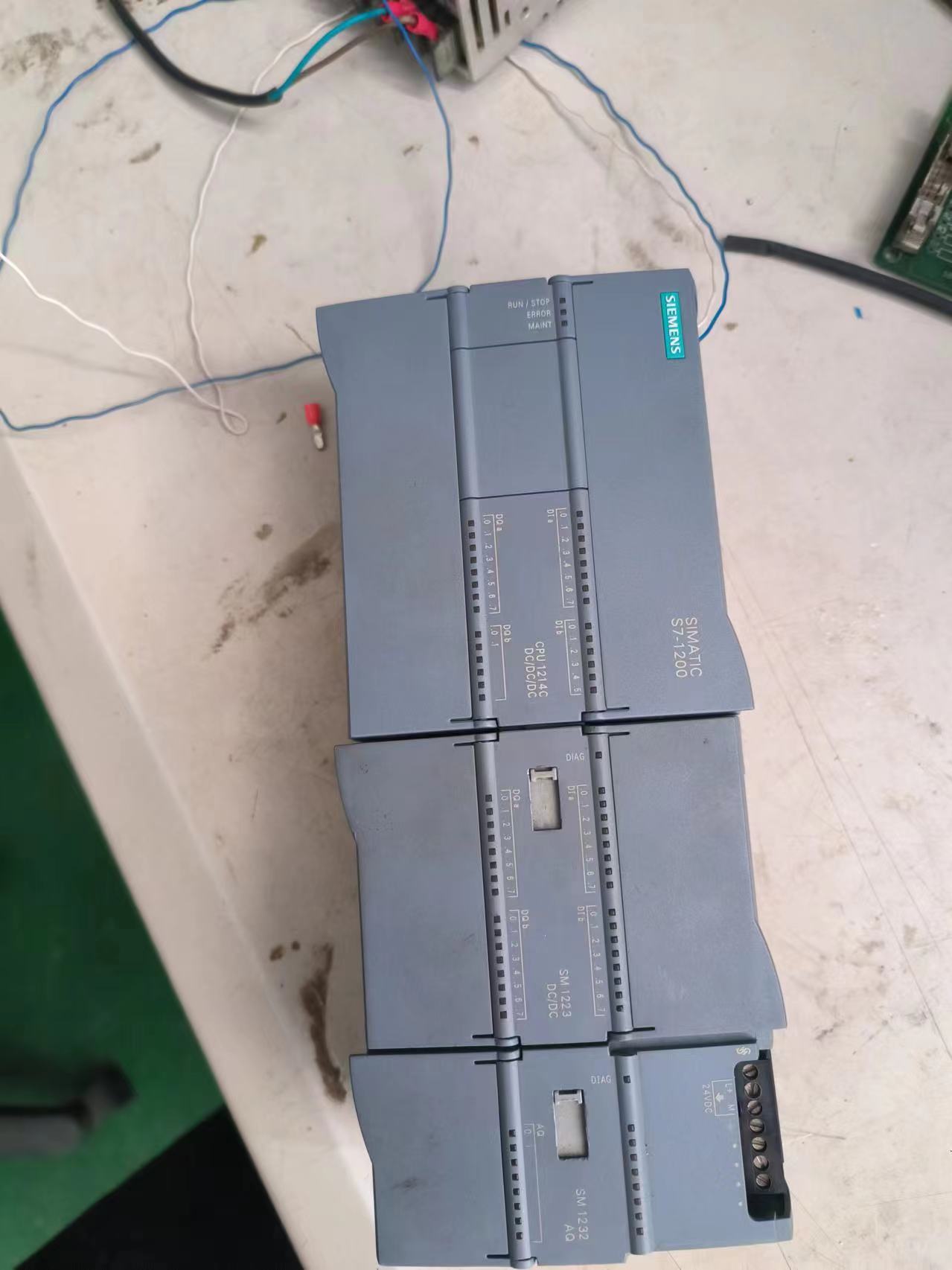

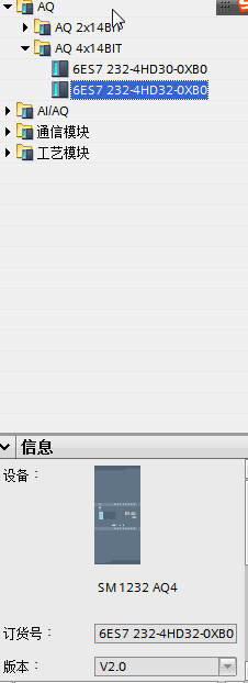

西门子1200硬件如下:
CPU 1214C
数字量模块 SM1223
AD模块 1232

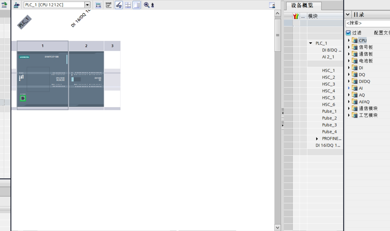

博图软件怎么组态,
SM1223
都没有,怎么组态?

啥没有?怎么没有?你倒是打开看啊

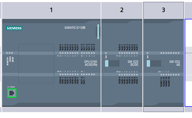

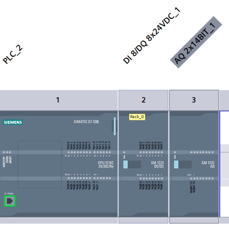

换更高版本的博图或者安装对应HSP包,我的V17版本组态你这没有问题
