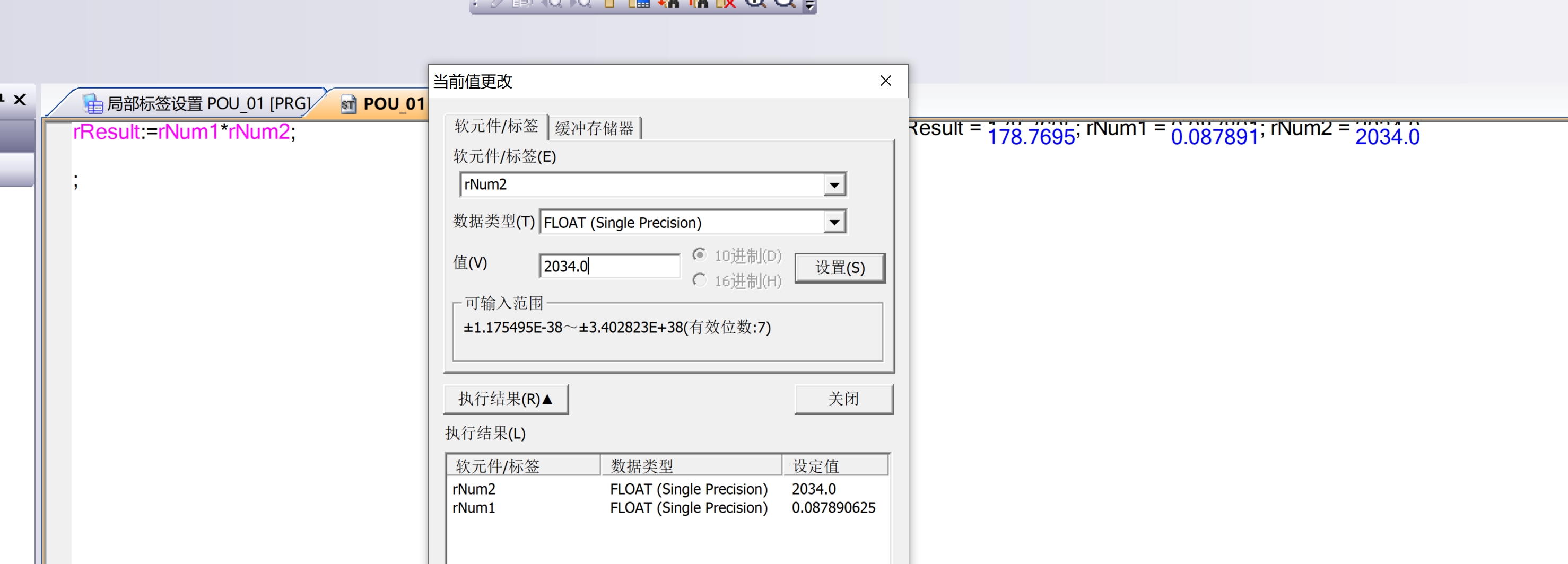

请教大师三菱,0.087890625×2034这个数如何写程式计算。

FLOAT只能处理到小数点后6位

把小数扩大n倍,结杲再缩小n倍。

单精度浮点精度不够,得用double 双精度浮点运算,看看控制吃支持64位双精度浮点运算嘛
可以联系我qq 1515325122 大家一起学习交流
