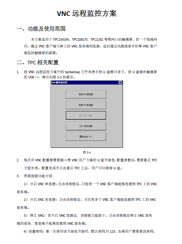

如题,请教各位大神MCGS 的TPC7032Kt触摸屏怎么才能实现VNC远程连接功能?
先谢!

1、确保远程网络连接,MCGS屏的4G或者WIFI或者第三方的远程调试模块;
2、参考MCGS远程助手的使用或者第三方远程调试模块建立远程连接;
3、VNC viewer远程连接可以监控HMI,但如果需要远程下载的话第三方的远程调试模块更好用更方便。
实际应用的话第三方远程调试模块使用和成本上都不错,项目也实际应用过,思路供你参考

感谢,目前使用的TPC7032Kt不是物联网屏,只想使用VNC viewer实现远程桌面的功能。

十分感谢,目前使用的TPC7032Kt不是物联网屏,只想使用VNC viewer直接连接人机界面实现远程桌面的功能。不加远程调试模块的情况下有办法实现吗?

不是物联网屏的话没法使用VNC服务,你这个要求没有可以基于的平台或者服务去做,难以实现

搞是能搞得  没啥意义  进系统装个文件  早5年前的方案了

不知道方不方便告知具体操作方法,就只是想局域网内实现VNC联机.这个文件包在哪里能下载?谢谢!
