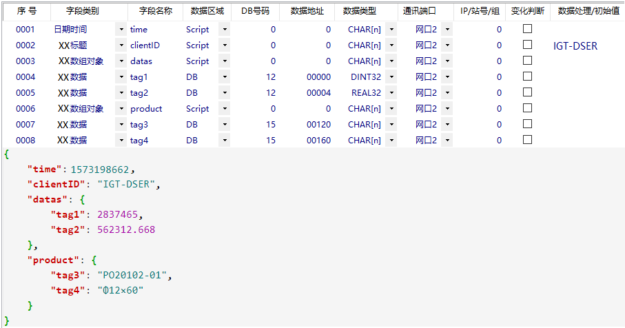

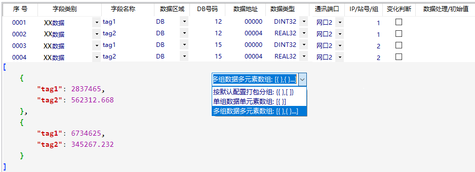

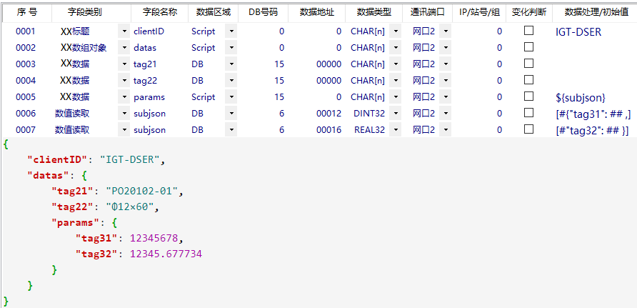

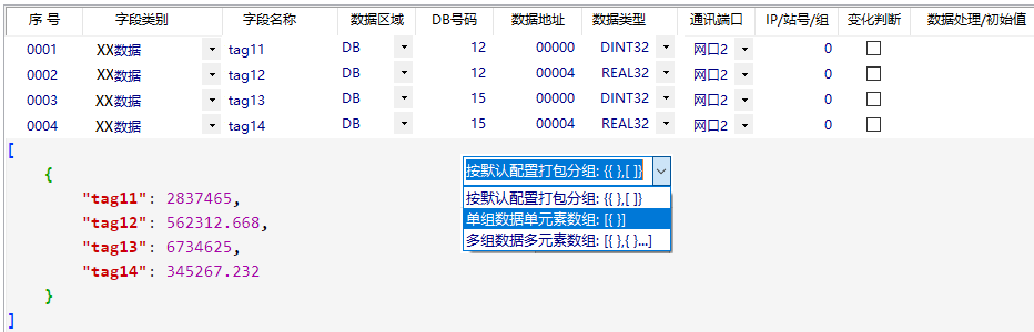

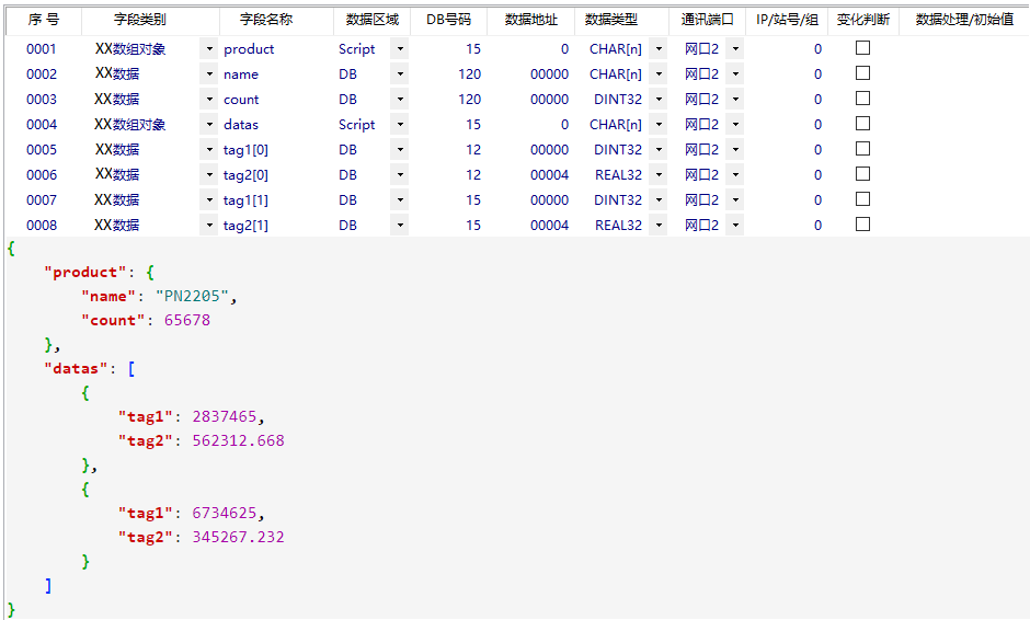

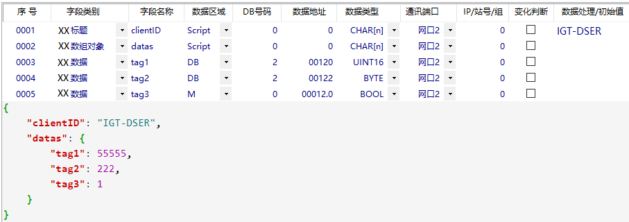

    以下是数据配置表自动生成的JSON文件的对应。JSON文件内的数据可以自由增减,字符可自由修改,举例只是为了描述各种JSON文件的结构实现。MQTT协议的发布/订阅也是同样的对应方式。具体如下:
1. 多个Key:Value的同级组合:
2. 包含子对象:
3. 增加时间戳,多种格式可以切换:
4. 包含多个子对象:
5. 对象数组结构:
6. 子对象+对象数组:
7. 子对象内再增加子对象:
8. 外加方括号:
9. 数组形式整体组合:
        图上'字段类别'栏目中所对应的'XX',在HTTP协议里对应'上报'和'下载',在MQTT协议里对应'发布'和'订阅'。另外智能网关也支持边缘计算脚本编程(手册下载),通过脚本程序可以实现任意格式的JSON、XML,以及逗号分隔符等各种非标准格式的文件机构,以及数据的运算处理。
