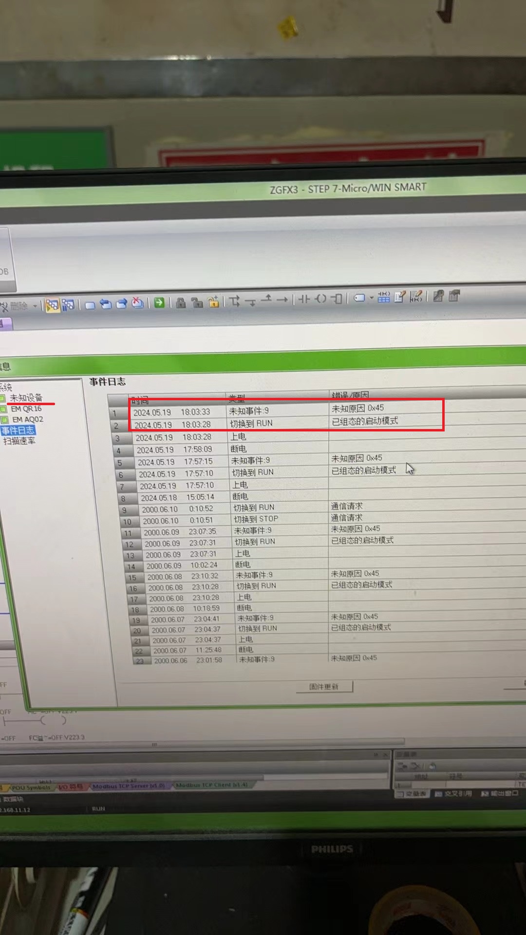

请教,PLC运行正常,在监控时,cpu显示未知设备,运行后会报未知事件9,这个是什么情况,有谁遇到过没有。

这个问题已确定,是编程软件的版本低于了PLC的固件版本,用新版本的软件下载就正常了
