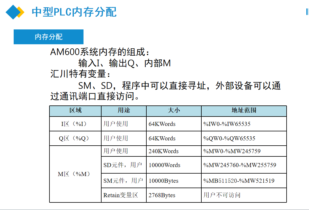

汇川PLC AC802和AM600内存大小是一样的吗?AC802的内存表格没有找到,只有AM600的,请各位大神指导下,谢谢!

不知道,问厂家技术吧
